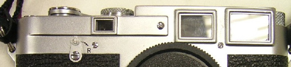

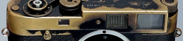

M3 의 외형적 특징이랄 수 있는, 전면 수광창, 레인지화인더, 스트랩고리 형태 등은, 그게 특징화 된 것은, 그 후속 모델들에서는 그게 변형되었기 때문인데요..
그럼.. 그런 특징들이 왜 후속 모델에서는 없어졌을까.. 이게 제가 궁금한 것입니다.
전면의 수광창 등은 모두 M3에서 테두리가 있다가, 그 후 사라졌는데,
그 테두리를 만들었던 이유가 있었을 것이고.. 그 후에 없앴다면 또 없앤 이유가 있었을것이다.. 하는 게 제 생각입니다.
또, 스트랩걸이 (고리?) 구멍도 ear drop 형이 있다가 사라져버렸는데요.. 왜 이런 반타원형 고리구멍은 디자인 되었다가, 그 후 사라져버렸는지... 이 건 어디서 전에 들었던 것 같기도 한데.. 기억이 안나네요..
일단, 오늘은 이 2가지 질문을 해 봅니다.
아시는 분 ~~~ 심심하실때 답글 좀 달아주세요.. ㅎㅎ

M3 의 상판 폭 (앞쪽과 뒤의 거리)과 M2 의 상판 폭이 기럭지가 같은가요?
같다면, M3에서의 튀어나온 창테두리가 M2에서는 들어갔다고 봐야할 것 같아서요..
(M2, M4, M6 는 이 상판 폭이 모두 같은가요?)

라클 기계과 이 박사의 설명에 의하면, M3, 2, 4, 6 의 상판이 이 4가지 모델 바디에 서로 호환될 수 있다고 합니다. M3 상판이 M6 바디에 끼워진다는 것이죠..
애당초 저의 이 M3 전면 창의 테두리 유무에 관한 궁금함은 실제로는 바로 이 상판과 관련이 있습니다.
말로 설명하기가 좀 애매합니다만,
상판이 윗쪽 (샷타다이얼 쪽) 과 아랫쪽 (바디에 결합되는 쪽)의 폭이 같은가.. 이게 M3, 2, 4, 6 도 다 다른가 하는 것이 문제의 핵심입니다.
M3의 창 테두리가 M2에서 사라진 것은,
(1) 테두리 튀어나온 만큼 M2에서 상판 윗쪽 폭을 늘려서, 창을 묻혀버린 것인가 : 이 경우라면 M2 상판의 윗쪽 폭이 M3보다 커졌다는 얘기가 될 것이고..
(2) 아니면, M3 창 테두리 튀어나온 만큼을, M2에서는 밀어버려 편평 납작하게 하고, 윈도우를 상판 안쪽으로 밀어 넣어 버린 것인가.. : 이 경우라면, 유리의 두께만큼 상판 내부쪽으로 들어간다는 얘기가 되는데, 유리의 위치가 그 1미리 정도 바뀐 것이 레인지 파인더나 프레임 창의 밝기 (또는 조명)에 아무런 영향이 없었을까.. 영향이 있는 것이라면, 내부 기계의 설계가 조금씩 바뀌었지 않았겠는가... 또 파인더의 조명과 상관이 있다면, M2에서 더 밝아졌어야하는 것 아닌가.. (하지만 파인더의 밝기는 M에서 3가 가장 밝다는 게 정설인 것으로 압니다)...
그래서리... 이 상판들을 윗쪽에서 정확히 폭을 재봐야 하겠다... 하는 생각을 해봅니다..
장양규님의 댓글
장양규
진인구선생님의 글을 읽고, M3 와 M2/M4/M6 상판을 자세히 살펴보니 아래 바디에 연결되는 부분의 폭은 같지만 상판 윗부분은 M3 가 폭이 얇고, M2/M4/M6 는 폭이 두껍습니다.
M3 화인더 창의 테두리는 핸들링할때 파인더에 지문 묻는것을 방지하기 위해서 만들어졌다는 글을 본적 있었는데요,
M2/M4/M6 에서는 파인더 부근의 폭을 모두 두껍게 만들어서 지문이 묻는것을 방지하는 역할을 해준 것 같습니다.
생산성을 향상시키기 위해서 좀 더 단순한 구조로 상판 모양을 변경한게 아닌가 하는 생각이 드네요.
(제가 카메라에 대한 기본지식없이 개인적인 생각을 적어놓았는데 맞는지는 확신은 없습니다 ^^ )
확인해주셔서 감사합니다.
많은 사람들이
라이카 M 모델별 크기 차이에는 민감하면서도
이 부분 (상판 폭)은 신경안 쓴 부분이라고 봅니다.
높이가 1-2미리만 높아져도, 신경쓰는 이유는
커졌다는 것이 불만이기 때문이죠.
즉, 작은 것을 선호하는 라이카 애호가들이 많습니다.
M3 상판 폭이 가장 좁다 .. 이게 뭔 대수냐 하는 분들도 있겠지요..
허긴 뭐 문제될게 아마도 없을 거 같습니다 ㅎㅎ
MR(외장 노출계)를 핫슈에 꽂고 올리면, M3 경우에는 옆에서 보면 딱 맞게 되어있군요.
이걸 M2/4 에 꽂으면 그래도 상판 앞쪽에 아주 약간 여유가 있겠군요..
