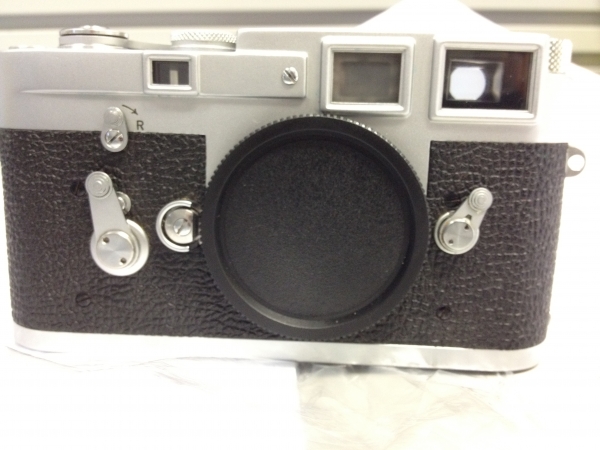

뷰파인더 밑에 있는 레버가 우측으로 치우쳐 있고, 90도 각도로 고정이 안되네요.
문제가 있는 것인가요?
이형봉님의 댓글
이형봉
렌즈를 장착하지 않아서 우측으로 고정이 되어있는 것으로 보이는데요...
딱히 설명이 나와 있는 부분이 없고, 렌즈가 없어서 테스트를 할 수 없어서
질문 드려 봅니다.
만약 문제가 있다면 반품을 고려해야 해서요 ^^
감사합니다.

랜즈를 장착하면 수직으로 됩니다.
현재의 상태에서도 손으로밀면 수직으로되며,
파인더를 통해 보이는 화각이 변해야 합니다.
별문제 없는 카메라로 보이니 차분히 랜즈가 오기를 기다리거나,
아니면 토요일 (내일 입니다) 충무로에 앤젤리너스 커피숍으로 3시경에 나오시면,
라이카클럽 회원분들이 많이 계실겁니다. 정중히 인사하고 부탁하면 고수들이 점검해 줄겁니다.
필요하다면 랜즈 빌려 드릴테니 즉석에서 네가 촬영해보고 내일중으로 결과물까지
확인해 보세요.

렌즈 마운트해서 해 보니, 수직으로 설정이 가능하고 화각은 전체만 보이는 것이 정확한 것 같습니다.
내일 참석 가능할 지 확신은 없지만 조만간 찾아 뵙고 인사 드리도록 하겠습니다.
감사합니다.

50mm 렌즈를 장착했을때만 90도직각으로 되죠..
35미리렌즈면 더 안쪽으로 기울어져서 자리잡게됩니다
여기 자료실에 M3 매뉴얼이 있을텐데요..
