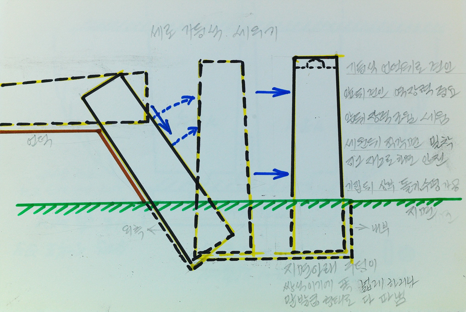

너무도 의아합니다. 수백년이 지나도록 그 누구도 공법을 생각해내지 못한것이
그동안의 학설은 마지막 상판 가로석 결구에서 실효성이 거의 없는 가설만 존재하고 진전 없이 멈추었습니다
그냥 보면, 잠깐 깊이 생각해보면 충분히 도출할 수 있는 공법을
다음 그림의 공법으로 지금까지 아무도 풀지 못했던 최고의 난제를 해결했습니다
비로서"고대인의 지혜"를 복원 나머지 축조는 가로석 결구가 해결되었으니 어렵지 않습니다
공정 순서는 내부 삼석탑 5쌍 시공후 외부 원형 테두리(가로석 걸침및 연결/1차 시공법 응용) 공사로 스톤헨지는 완공입니다

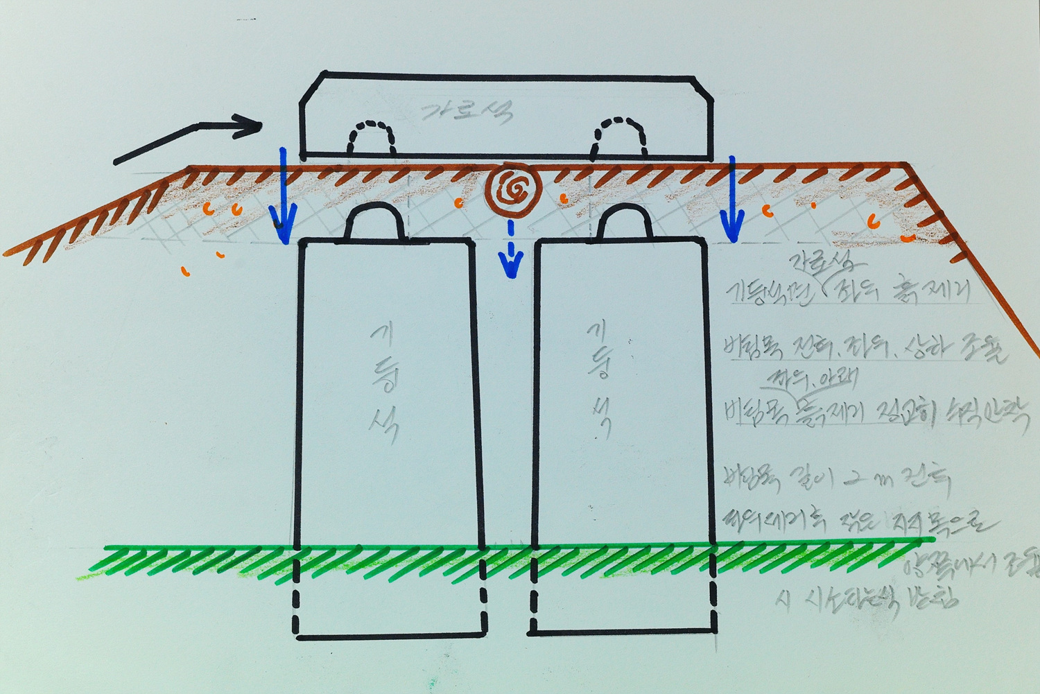

기존 가설 중 일부인 상부 수평과 돌기를 가공한 기둥석을 수평이 맞게끔 정교하게 파 묻었다고하는 추리는 다소 과대 포장된 가설임.
아주 간단히 기둥석 세운 뒤 상부까지 언덕 쌓고 꼭대기 평지에서 돌기 부분(약 지름40cm 높이20cm 둥근 형태) 조각 하며 수평 맞추면 될 일을...
경사로 이용 가로석 을 상부 평지(작업 공간 확보 된)로 견인 뒤 가로석 하부 쪽 홈은, 아래에 참호 파고 홈 정교히 파내면 됨
외부 테두리 곡선형 가로석 연결 작업도 위 결구 공법을 그대로 응용 결속 됨
작업순서는 시계방향이든 반대로든 먼저 기둥석 세운뒤 둔덕은 기둥석보다 높게 쌓고 차레로 가로석 체결 작업
공사 공정
언덕은 기둥석 적당 지점에서 기둥석 돌기와 수평작업후 더 높게 쌓고 다짐 정도 고려 시일이 지난뒤
가로석 상판 견인 / 기둥석 돌기 위치 확인 대조하며  가로석 홈 파냄 / 기둥과 기둥사이 버팀목 설치후 정위치로 가로석 위치함
/좌우 흙부터 제거하며 미세 조정하며 "수직 안착"

 언덕위로 상판 가로석 견인 / 하부 기둥석과는 흙으로 덮힌 공간이 있으며 가로석 무게를 지탱하는 직경20cm 이상의 통나무 버팀목 설치

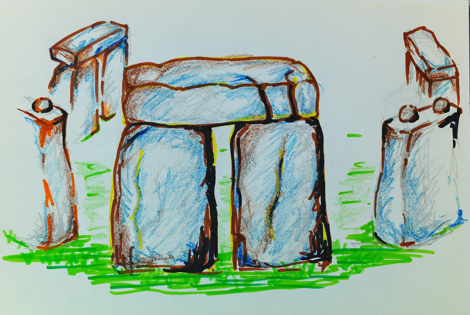

중앙부 사실상 최고의 난제 삼석탑을 시공한뒤 테두리 원형 가로석은 위공법대로 응용 시공하면 스톤헨지는
완성 됩니다

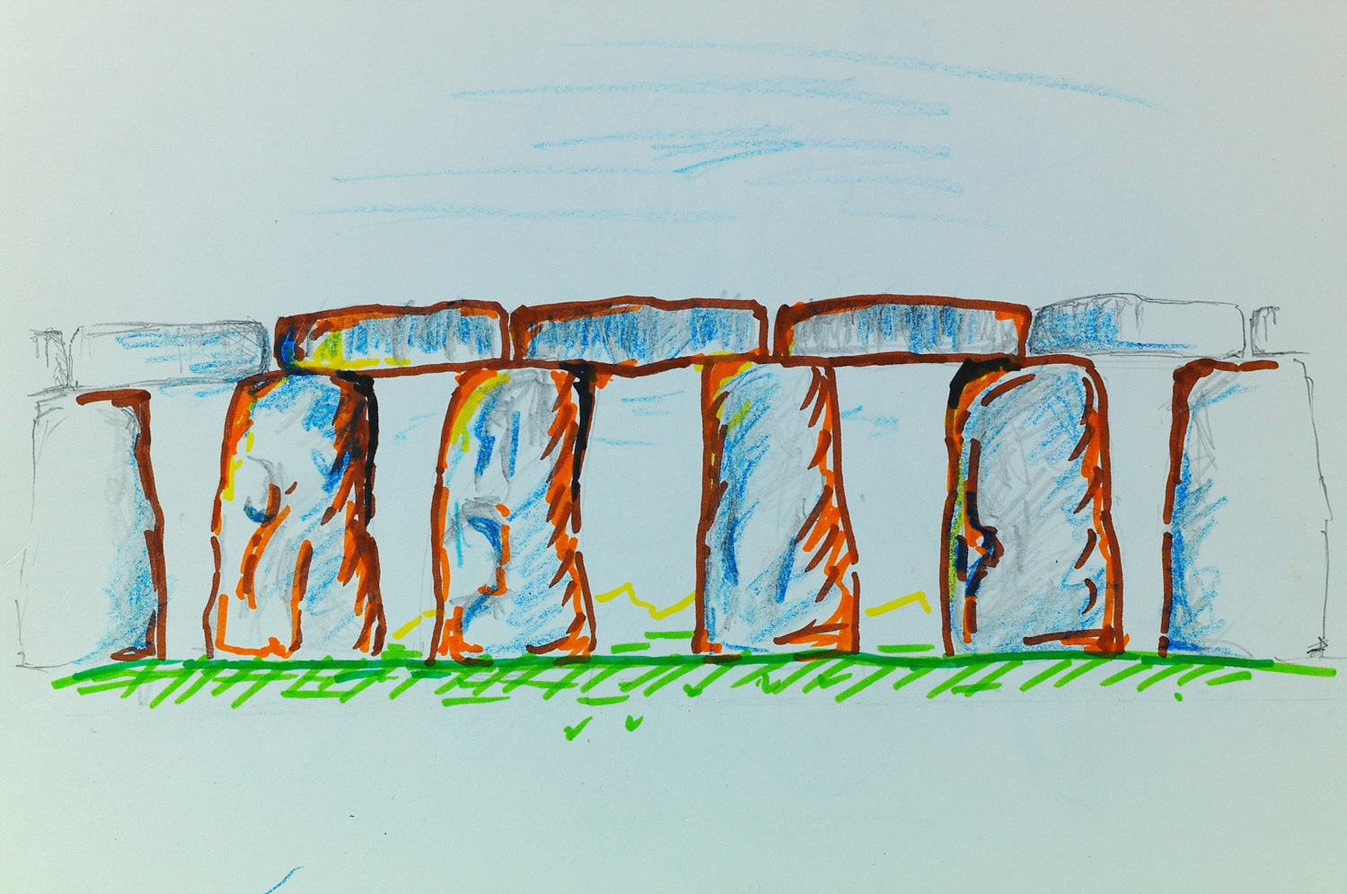

스톤헨지 삼성석

외측 원형 테두리 결합석상
