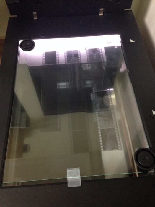

V700에 홀더 대신에 무반사 유리판을 통으로 사용하고 있습니다.
유리면이 눌러주니 고민하시는 부분에서는 완전 해방입니다.

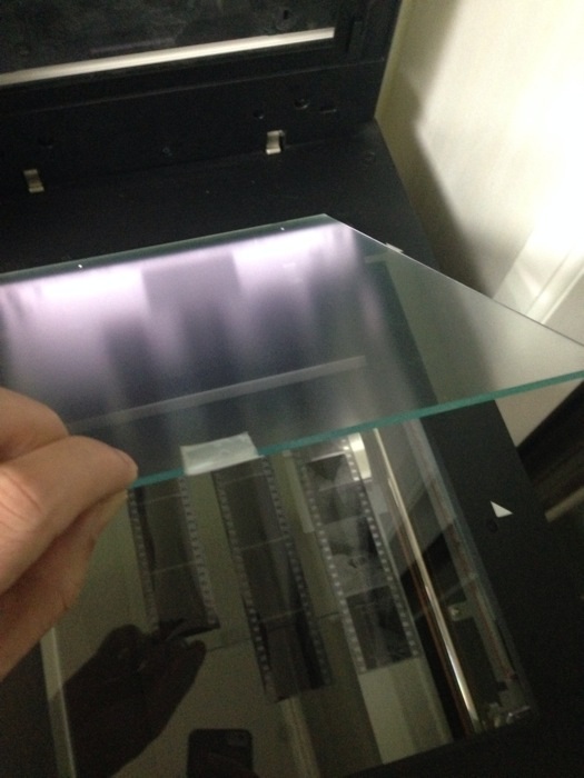

김영모님의 댓글
김영모님의 댓글
이렇게 유리판에 올려 놓고
epson scan 문서형식에서 필름(필름 영역 가이드 사용)응 선택하고
미리보기-> 가이드 영역을 필름 컷수 만큼 추가하고 스캔합니다.

그런데 김영모님 방법으로 하실때는 유제면이 아래로 가게 해서 포토샵에서 뒤집어 주셔야 합니다~

유리 사양은 요 위 세연씨한테 문의 하세요.
세연씨가 보급했습니다...^^*

유리로 할때 꼬글꼬글한 필름을 덮으려면....
줄이 삐뚤삐뚤되기도하고...나름
어렵던데요....?
김영모님의 댓글
원 작성회원 : 김승현
줄이 삐뚤삐뚤되기도하고...나름 어렵던데요....? |
한두번 해보니 어렵지 않던데요~
이세연님의 댓글
홀더 끼우는것보다는 백배 쉬워요
