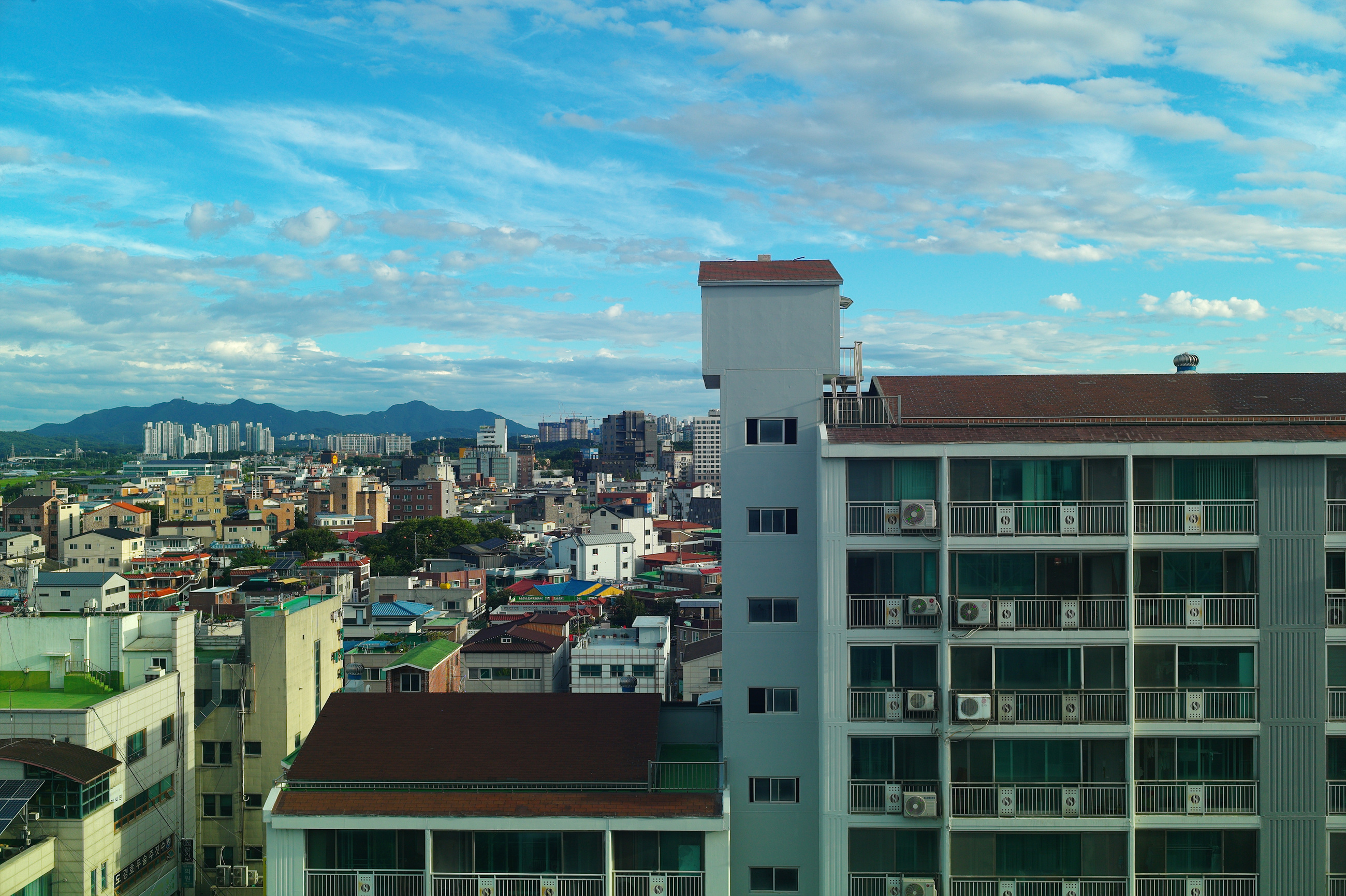

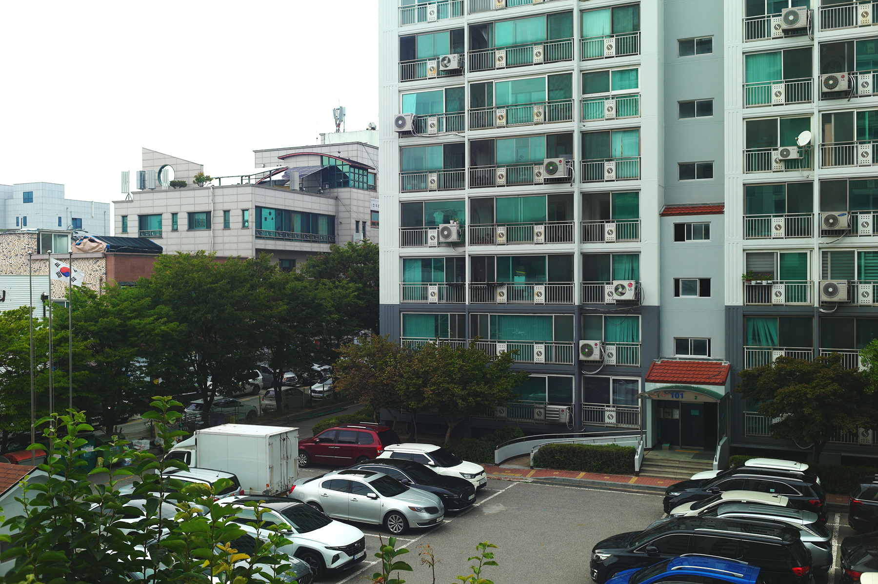

위 첫번째 사진 / 좌전방 6m 거리 간판 선명 무한대초점 F5.6 사진
두번째 같은장면 개방에선 미세한 글로우가 보입니다

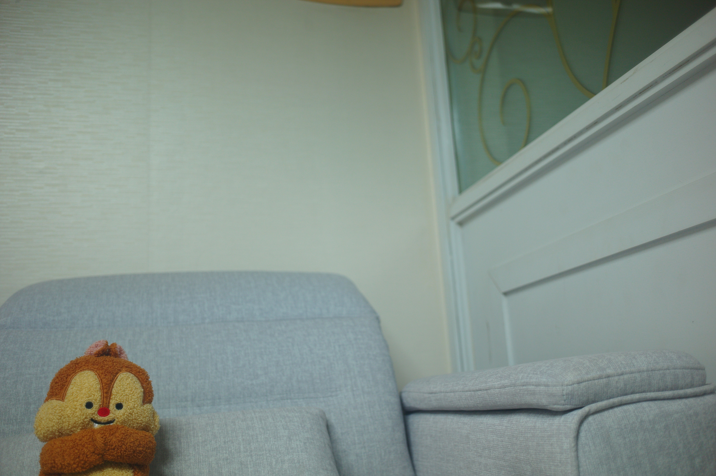

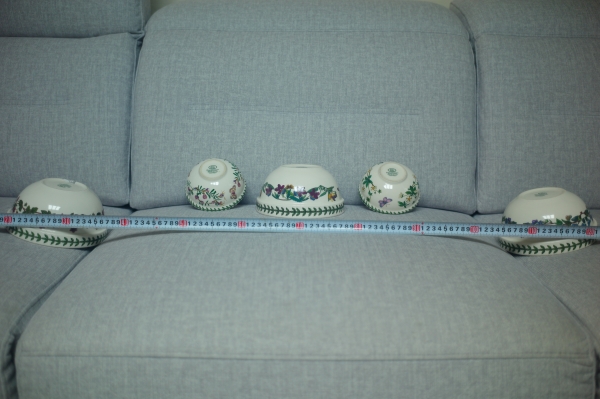

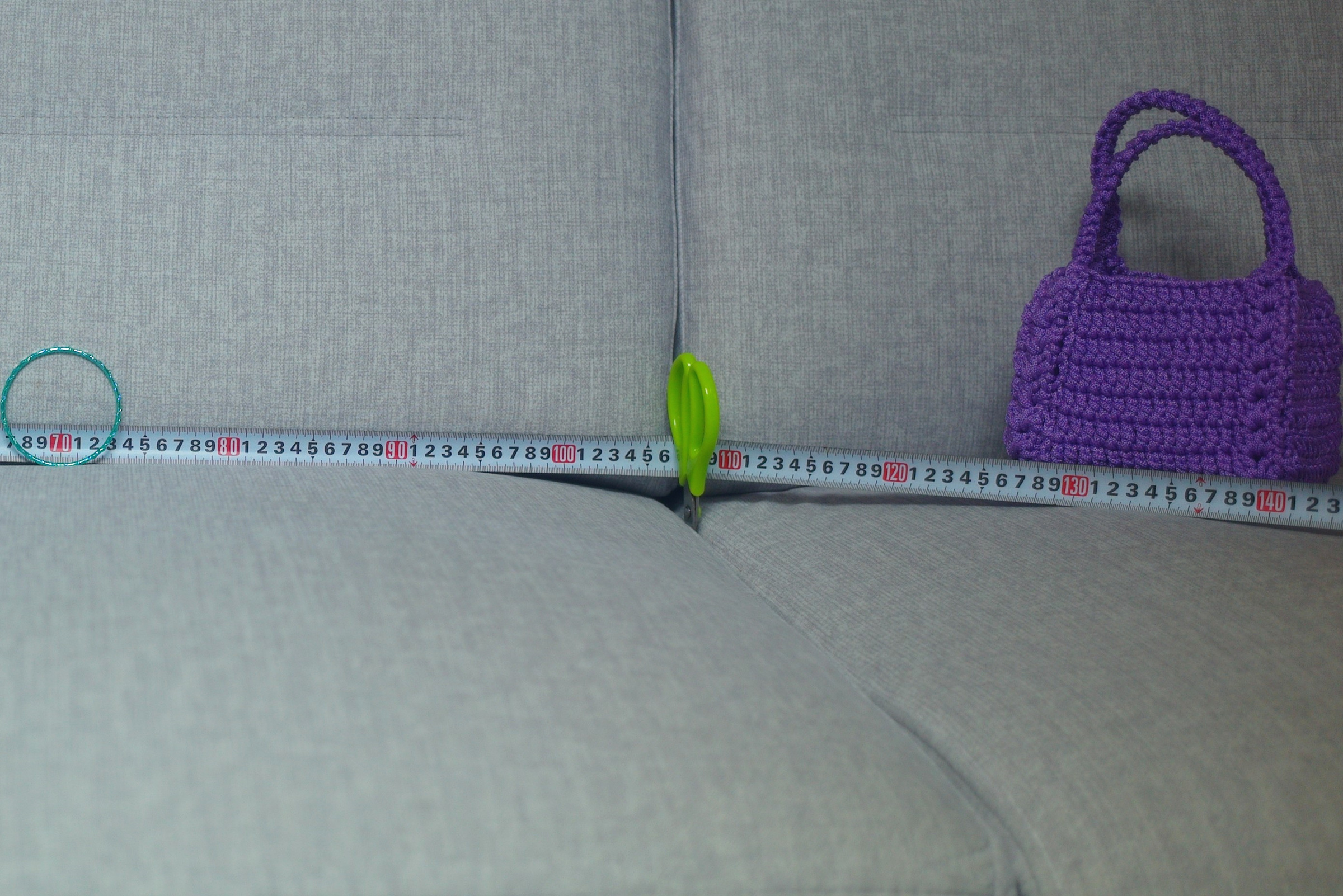

세번째 사진: 촬영거리 1.2m 중앙 꽃에 초점,10.5cm 돌출된 줄자 중심부 흐릿,주변부 갈수록 또렷 /개방 F2 의 전측 심도 약6.5cm 를 벗어남
이로서 만곡이 있음을 알수 있습니다. 마치 조선의 활 각궁 곡선처럼

줄자 테스트 약 1.5m 거리 꺽인 부분에서 돌출부 20cm 정도 외측으로 갈수록 선명

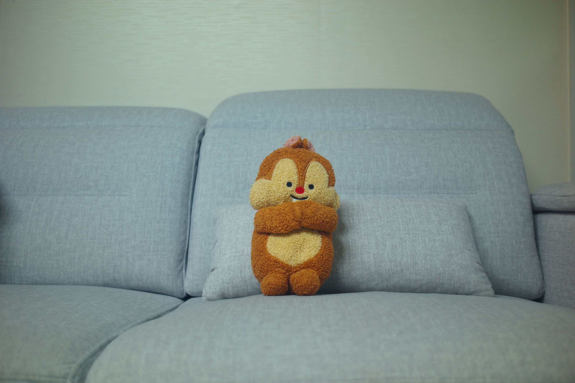

상면만곡 응용/ 중앙 인형에
초점 사진
최인섭님의 댓글
최인섭
구도 변경, 만곡으로 인해 미세하게 후핀나는 것 을 상쇄 주변도 선명함

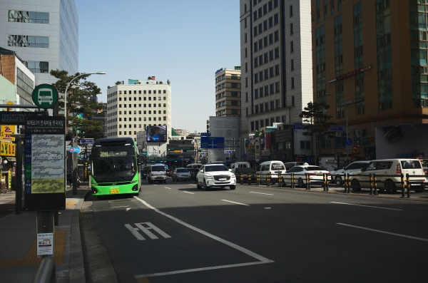

실전에서 무한대 초점 F5.6
전경을 중심으로
최인섭님의 댓글
최인섭
전경을 주변으로 했을때 전경의 선명도 비교
최인섭님의 댓글
최인섭
중앙 전경 확대사진
최인섭님의 댓글
최인섭
전경 주변으로 했을때 선명도는 중앙보다 주변이 더 선명함
