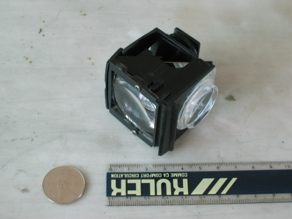

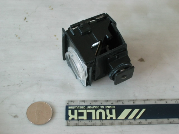

그런데 DIY로 WLF를 만든 걸 보여주는 홈페이지가 있더군요. 이거다 싶었습니다. 간단하게 얘기하면, WLF를 내장하고있는 중고(거의 고물) 카메라를 사서 WLF부분만 떼어내서중고 flash의 발을 떼어내 붙이면된다는 거죠. 사용한 공구는 줄톱, 줄(큰거 하나, 작은거 하나), 접착제가 전부입니다. 보통 127 포맷의 카메라들이 viewing 용으로 WLF를 갖고있는 경우가 많은데, 그중에서 Brownie Starflex라는 모델이 '엄청난 크기'의 WLF를 갖고있습니다. 4cm X 4cm 정도...

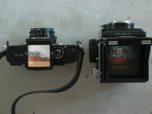

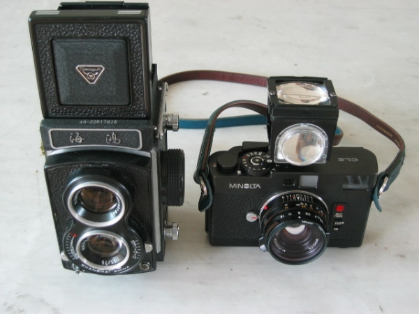

첨부한 사진들에서 보듯이, RF의 hot shoe에 붙이면 바로 TLR로 돌변합니다. 뭐 SLR에 붙여도 되긴 하지만, 실제 해보니 좀 좀 우습더군요. 보통은 조리개좀 조여서 심도를 확보하면, 위에서 보고 셔터만 누르면 되죠.^^ 단점이라면, 왜곡이 많고, viewing lens가 곡면이어서 반사가 심하다는 거 정도인데, 뭐 감수할 만 합니다. 내가 만든거니까...
사진에서도 볼 수 있듯이 TLR과 비교하면 왜곡은 많지만, 훨씬 밝고, 초점이 맞아있어서 편하죠. 그런데 만들어놓고보니, Minolta CLE는 핫슈와 렌즈의 중심이 앞에서 볼 때 같은 선상에 있어서 별 문제가 없는데, M의 경우에는 사진은 첨부하지 않았습니다만 렌즈의 중심축과 핫슈가 같은 선상에 있지 않아서 실제 사용엔 약간 문제가 있을 수도 있겠다 싶습니다. 뭐 크게 문제가 될 건 없다고 생각하긴 합니다만. 어차피 WLF의 화각이 40mm와 비슷해서 이런 면에서도 CLE+40mm가 더 맞을 듯 합니다. 어찌되었건 수십만원짜리 골동품 WLF의 4배쯤의 면적이 되는 시원시원한 WLF이니, 잘 써봐야죠.
