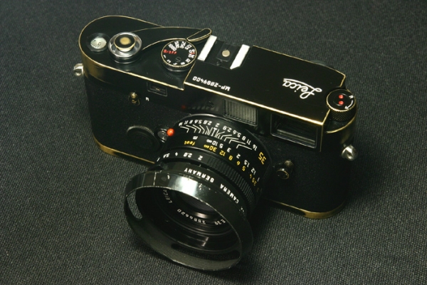

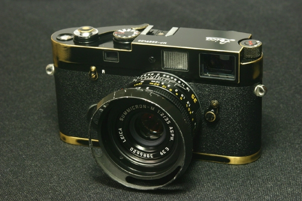

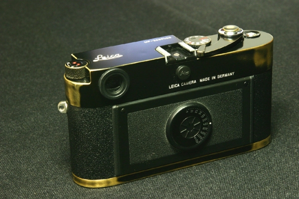

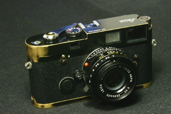

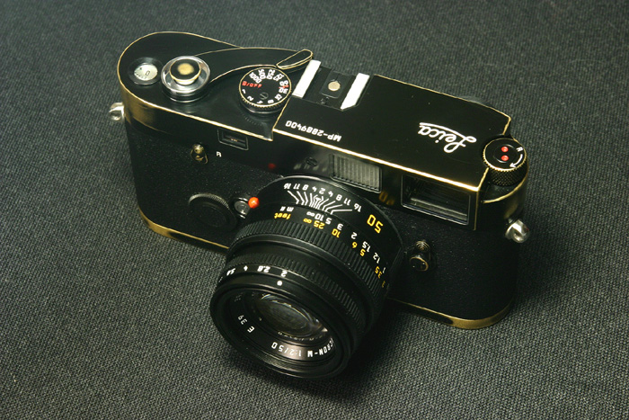

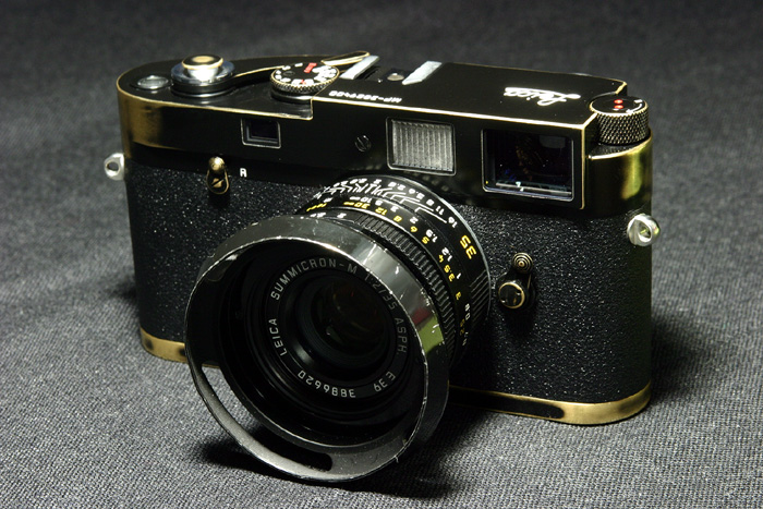

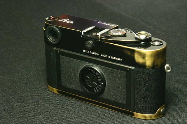

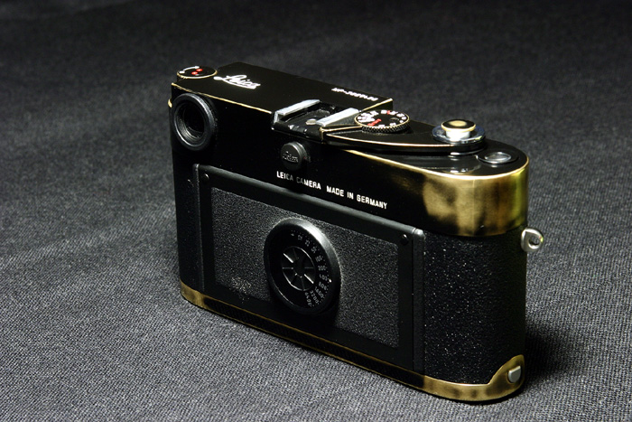

얼마 전에 우연한 기회로 현행 블랙 MP를 덜컥 구입했습니다.
일전에 남대문의 모샵에 방문 하였을때 그곳 사장님께서 '젊은 사람이 라이카를 쓰는 것을
보니 갑부집 아들인가 보네 ' 라는 독설을 퍼부으셨는데, 사실은 저는 지금까지 모든 장비를
제 용돈과 아르바이트를 해서 얻게된 돈으로 충당 해왔습니다. 물론 다른 취미 생활이나
옷 치장 등은 신경을 못쓰게 되었습니다.
그러던 와중에 저에게 너무나도 과분한 현행 블랙 MP를 구입하는 지경에 이르게 되었습니다.
블랙 MP를 받아보고, 너무나도 매끈매끈한 페인팅이 솔직히 좀 부담스러웠습니다.
그러던 중에 몇몇 라이카 잡지를 통해서 블랙 MP의 페인팅을 벗겨내면 내부의 황동색
바디가 들어나게 된다는 사실을 확인하였고, 그런 과정을 거친 고풍스러운 바디들을
찬찬히 보면서 저도 모르게 한 손에 사포를 쥐게 되었습니다.
사포로 살짝살짝 페인팅을 벗겨내는 과정을 하다가, 이쪽 방면에 많은 지식을 가지고 계신
심사장님의 도움으로 약간 다른 방법을 통해 페인팅을 벗겨내기 시작하였습니다.
지금 저의 MP는 제가 생각하는 최종적인 결과물에 60% 정도 작업이 완료된 상태입니다.
현재까지는 약간 급속도로 작업을 진행 해왔고, 앞으로는 좀 천천히 그야말로 '손 때'를
묻혀 나갈 생각입니다.
좀 부끄러운 얘기이지만, 솔직히 말씀을 드리자면 저는 사진이라는 결과물 보다, 오히려 카메라
자체에 더 애정을 쏟고 있는 편입니다.
자신의 카메라를 사랑하는 방법은 여러가지가 있을 수 있다고 봅니다. 매일 다만 한 장이라도
사진을 찍는 것도 그런 방법이고, 사용 후에 청소 도구로 말끔히 닦는 분도 계실 줄 압니다.
저는 약간 무모하지만, 적극적인 방법으로 저의 MP에 제 흔적을 남기고 있습니다.
물론 이런 작업을 하게 되면 차후에 제가 지금 쓰고 있는 MP를 매물로 내놓을 경우에 엄청난
경제적 손실을 입게 될 것 입니다. 그렇지만, 이렇게 MP에 블랙 페인트를 벗겨 내면서
영롱하게 빛나는 MP의 황동색의 속살과 조우할때 마다 이것 또한 나름대로 재미있는
취미 생활의 한 방향이 아닐까 하는 저 혼자만의 상상을 해봅니다.

개인적으론 자연스레 마구 사용하면서 벗겨지는 멋이 더 할것 같은데.....
사진으로 봐서는 상당히 자연스러워 보입니다.

말씀만 듣고 어떤 느낌일까 궁금했는데, 사진을 보니 그 나름의 멋이 있네요.
실물은 아마 더 멋있을 거라고 추측해봅니다 ^^

그런데 신한섭님은 사포 몇번을 사용하셨는지 사뭇궁금하고 걱정이되는데요
혹시 내부의 황동까지 상처가 나지 않았는지.
저는 사포로 하지않고 콤파운드로 하였습니다.
당구장 가보신분들은 아실겁니다.
당구공 닦을때 쓰는 흰색 통 속에 들은 누런 크림같은 액체...
그걸 면봉에 뭍혀서 바디에 가장 손이 많이 가는 부분만 살짝 살짝 황동이 드러나게
문지르는거지요.
두어번 문지른다고 드러나지는 않구요..조심스럽게 여러차례 해야 효과가 나타납니다.
지금 그 바디가 있으면 사진을 올려보겠는데....없네요.
물론 신한섭님의 바디도 아름답습니다.(그 결단력도 부럽습니다.)

;아직 자연스럽게 보이려면 한참 멀었습니다. 자연스럽게 마구 사용해도 현행 블랙 MP의
블랙 페인팅이 생각보다 강해서 부득이 하게 이런 방법을 취했습니다.

to 백정훈 님
;사포는 1500 번을 잠시 사용했는데, 그 이후로는 백정훈 님이 하신것 처럼 컴파운드를
이용해서 약간 마찰력이 있는 세무(스웨이드) 가죽을 이용했습니다. 이렇게 하니 정작
MP 바디 자체에는 상처가 전혀 나지 않고, 반짝거리는 황동 고유의 모습만을 볼수 있었습니다.

소프트릴리즈 버튼은 충무로의 반*카메라에서 받은것이고, 이 물건은 반*에서 일본의
샵을 통해 소량 수입한 제품으로 알고 있습니다. 현재는 샵의 사정상 수입을 안하고 있고
신품으로 구입을 하시려면 일본에서 구입을 하셔야 할거 같습니다. 혹은 반*에서 판매를
할때 풀렸던 물량들을 중고 장터를 통해서 구입하시는것도 방법이겠지요?
배터리 뚜껑은 황동이 아닌거 같습니다. 헤비 듀티 배터리 뚜껑도 아니겠죠?
둘다 확실히 확인은 안해봤지만, 아무래도 배터리 뚜껑들은 황동이 아닐거 같습니다.
혹시 배터리 뚜껑의 정보를 아시는 분이 있으시면 첨언을...

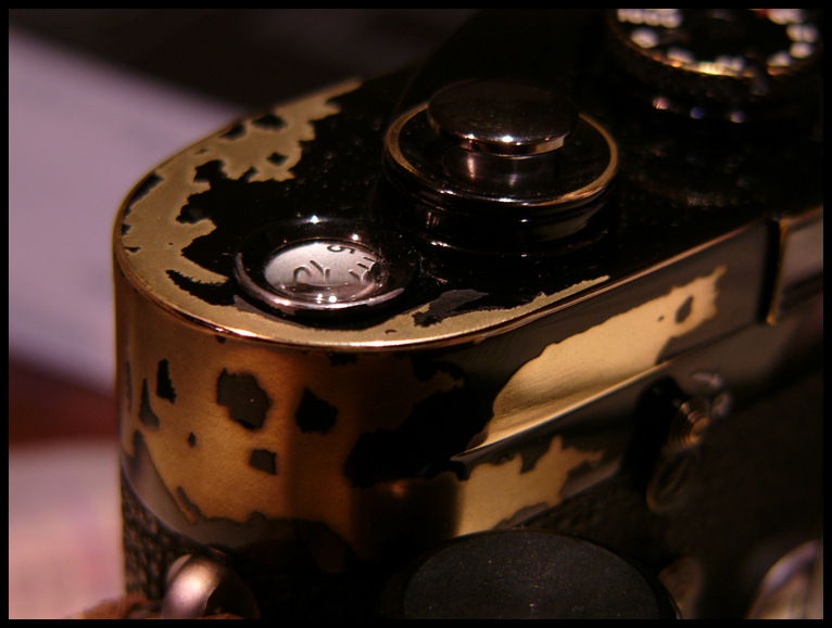

잡지를 보다가 신한섭님의 황동 Project가 생각나서 올립니다.
신한섭님께 지난번 보내드린 Black and Olive M의 사진들은 제것이 아니라 저의 수많은 Wish List 중의 일부랍니다. ^^
아래 사진은 Leica word 2003년 2월호에서 스캔한 것입니다

네에, 눈사람 신한섭입니다...

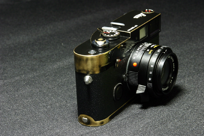

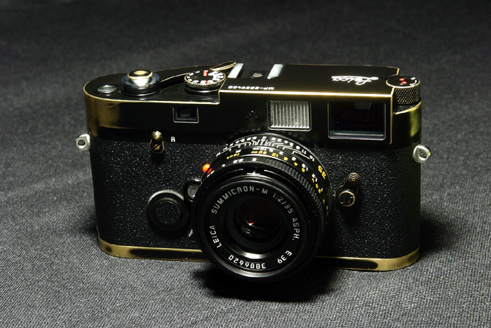

분당의 김선생님의 요청으로 몇 장의 사진을 더 추가해봅니다.
그리고 약간 오해하시는 분들이 계시는데, 저는 사포를 사용해서 페인트를 벗긴것이
아닙니다. 처음에 사포로 잠시 사용하려다가 바디 자체에 스크래치가 날까봐
사포는 거의 전혀 사용하지 않고 다른 방법으로 페인트를 벗겨 냈습니다.
감사합니다.

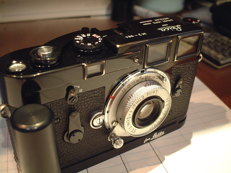

블랙페인트 라이카를 구매하시는 이유라면..
카메라를 열심히 사용하다보면 언젠가는 블랙페인트속에 숨어있는 황동이 이 세상에 하나밖에없는 나의 지문과같은 문양을 나타내리라는 기대 라고 생각하고싶습니다.
신한섭님의 mp를 보고 저도 결단을 냈죠.
다른분들과 같은 생각으로 시용하다보면 언젠가...칠이 자연스럽게 벗겨지겠지..라고 생각을 했었는데. 문득 군대에서 두번째로 군화를 지급받았던 때가 생각났었습니다.
훈련소에서 처음 지급받았던 군화는 감히 생각도 못했지만 두번째로 받은 군화는 나름대로 시간이 있어서 휴가나가면 자랑이라도 해야할것처럼 정성들여서 구둣코부분을 볼펜으로 가지런히 주름을 잡아주던 기억..입니다.
두툼한 수건 위에 라이카를 눕혔습니다.
약 3시간동안 콤파운드를 이용하여 보일듯말듯하게 칠을 조금 지웠구요.
모르죠 시간이 많이 남아서 심심하면 또 군화에 다림질하듯 나만의 카메라를 만들겠죠.

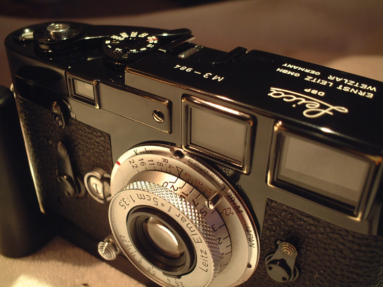

신한섭님의 MP도 이쁘지만, 백정훈님의 블랙페인팅이 되어있는 M3를 볼때마다..
제 바디도 쌔까맣게 페인팅 한후, 살짝 손보고 싶은 생각이 불끈불끈.. ㅡ_ㅡ 에휴~
너무 이뻐요..

리무버를 쓰십니까? 궁금하군요 블랙바디의 도장이 에나멜인가요? 락카? 레탄?...
도장 재료가 궁금하군요.
브라스가 부식을 하면 검게 변하며 손에도 검게 묻어 나옵니다.부식을 안시키려면 매일 만져줘야 할텐데요..
하지만 브라스는 염분에 강하고 질긴 금속이니 땀에도 잘 견디겠지만 제개인적생각엔 브라스의
반짝거림이 좋다면 투명 에나멜로 보호막을 만들어 주는 게 좋을듯..
글쎄요...아무튼 제느낌은 이런 modify는 말리고 싶군요..
신한섭님의 댓글
신한섭
리무버나 사포를 쓴 것은 아니고요, 색을 입힌 방법은 블랙 라커 라고 알고 있습니다.
정성스럽게 제껏으로 만든 만큼 매일 매일 애정을 가지고 자주 자주 만져 주고 있으니깐,
그런 걱정은 안하셔도 되겠네요.
그리고 제가 영어를 잘 아는것은 아니지만, 이런 건 modify가 아니라, aging이 아닐런지요...

XPan은 어느정도 벗겨진 상태를 보니 황동이 아니라 그냥 은색 벗겨지기에, 딱히
벗겨낼 생각은 없습니다. (그렇지만, 정말 멋진 카메라죠....)
그리고, 누차 반복적으로 말씀 드리는데, 제 MP는 사포로 갈아낸 것이 아닙니다.
사포를 이용하면 황동 자체에 흠집이 나기 때문에 그렇게 하지 않았고, 황동을
건드리지 않으면서, 블랙 페인팅만 벗겨내는 방법으로 그렇게 만든 것입니다.
다른 분들도 사포는 사용 안하심이 나을 듯 싶습니다.

차를 타고 가다가 무의식적으로 제 블랙페인트 MP 의 와인딩 레버를 손으로
약 5분정도 문질렀는데, 집에서 확인해 보니 황동이 보이기 시작하네요..
손으로 문질렀는데도 페인트가 벋겨지는걸 보니 정말 벋기라고 만든 카메라가 아닌가 싶네요 -_-;
