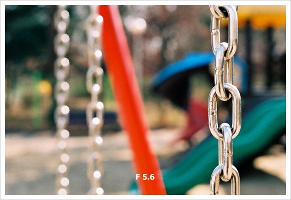

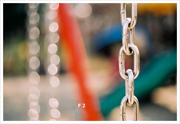

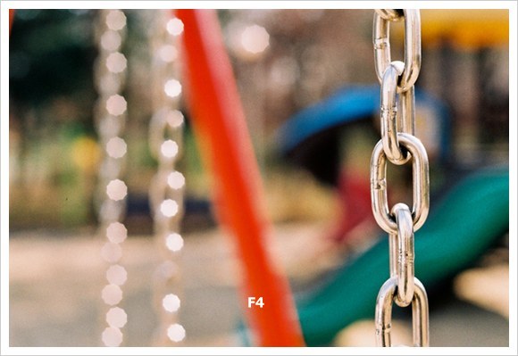

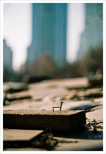

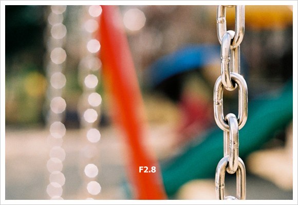

우선,
배경 흐림 정도를 보겠습니다.
(오늘 스캔해온 사진입니다)
카메라: M5
필름: AGFA Vista 100 ( 이 필름 처음 써보는데.. 깨끗하고 화사하네요..)
조리개 수치는 각 사진 안에 적어놓았습니다.
FDI 에서 롤스캔 받아서, Lightroom 3 에서 AUTO 한 방 준 것 뿐입니다.
진인구님의 댓글
진인구
앗차.. 설명이 하나 빠졌군요..
위 작례사진은 모두 최단 촛점거리에 맞춰 찍은 사진입니다.
사진기를 이동하면서 촛점을 맞춘 것들이니, 오차 감안하고, 0.5 미터라고 보시면 되겠습니다.

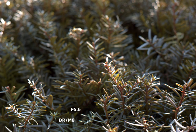

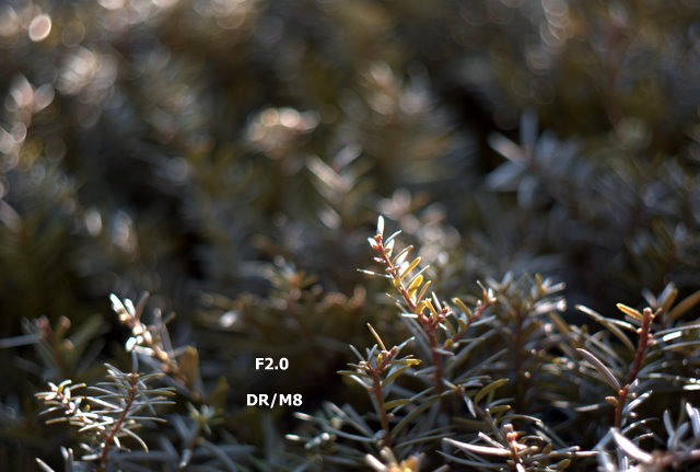

M8 얘기를 간단히 하고 가겠습니다.
M8 설명서에 보면, M8에 DR은 쓸 수 없다고 되어있지요.
DR을 구입해서 M8 에 물려볼려고 했더니, 아예 마운트가 되질 않더군요.
(eye 를 뺀 상태에서).
그런데, eye 를 장착한 상태에서는, M8 에 장착이 되고, 또 focusing 도 되고, 잘 찍힙니다.
즉, close focus (0.48 - 0.9m) 구간에서, eye 부착한 경우입니다.
그런데, 이 상태에서, eye 를 제거하고, 렌즈를 마운트에서 해제하려고 했더니, 렌즈가 돌아가지가 않았습니다.. (식은 땀이 주르륵... ㅠ.ㅠ).
즉, eye를 장착한 상태에서만, 마운트 되고 demounting 가능합니다.
eye 뺀 상태에서는 렌즈가 빠지지 않더군요.. 힘줘서 돌리다가는 마운트 손상이 일어날 것입니다.
어쨋든, M8 에 DR 마운트하고 최단촛점거리 정도에서, 조리개를 변경해가면서
몇장 테스트해보았습니다.

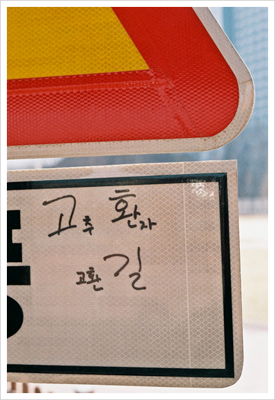

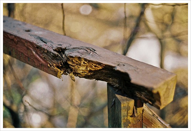

이번에 보여드릴 사진은
close focusing 구간 (0.48 - 0.9 m) 에서 찍은 사진입니다.
조리개는 모두 풀 개방 F2.0 입니다.
완전 개방에서 얼마큼 예리한 사진이 나오는 지 알아보았습니다.
주변부는 모르겠고 (전 뭐 별로 주변부에는 관심이 없습니다..)
중앙부는 이정도면 칼 같다고 할 수 있지 않을까요?
모두 7장입니다.
바디: M5
필름: AGFA Vista 100

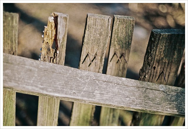

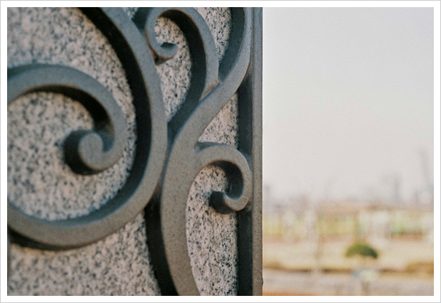

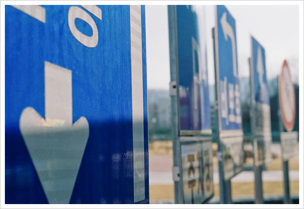

이번에는 접사 구간에서
F 8 조리개로 찍은 사진들입니다.
근접해서 찍으니 F8 에서도 원경은 다 흐릿해집니다.
이 DR 렌즈의 색감을 알아보려고 칼라를 참고할 수 있을 것들을 골라 찍었습니다.
단, AGFA Vista 100 의 색감이 경우에 따라서,
약간 붉은 끼가 도는 점을 감안하셔야하겠습니다.
M5+DR
f/ 8
