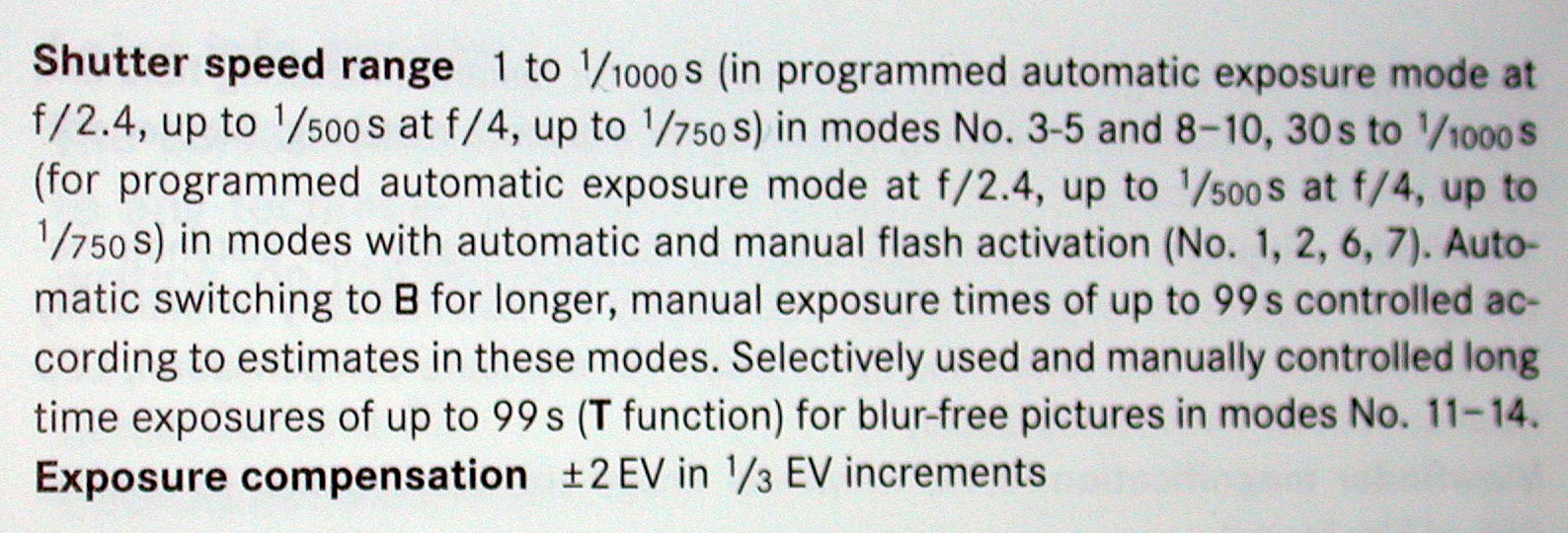

이광진님의 댓글
약간의 내용 수정이 있습니다...
또한 먼저 다운 받으신 분들께선 먼저 파일은 지워 주시기 바랍니다...
문서 내용중 틀린 부분이 있습니다...
방금 확인한 바에 의하면 조리개 완전 개방시에 1/1000는 지원하지 않습니다...
상당히 아쉬운 부분이네요...
조리개 2.4에서 1/500 그리고 조리개 4 에서 1/750 그리고 조리개 5.6에서 부터 1/1000이
지원됩니다...
아마 이 사실을 아시고 나시면 CM구매에 상당한 영향을 미치리라 생각 합니다...
이광진님의 댓글
조리개 2.4에서도 어째꺼나 셔터가 눌리긴 눌리지만... Hi라는 경고가 뜨면서 눌립니다...
사진은 찍을수 있되... 노출은 오바된 상태라는 이야기 인데요...
곰곰히 생각해 보면 브로셔에는 마치 2.4에서 1/1000이 지원될것 같이 광고하고 거기에 관한
기술자료는 단 한마디도 안써놓은 채로 제품을 구매한 후 메뉴얼 쩌~~~쪽 한구석에서
이런 문구를 찾을수 있게 해 놓은 라이카의 상술에 극찬(?)을 던집니다... ^^;
개인적 소견으로 굳이 잘 사용하고 계시는 미니룩스를 팔아서 이 제품으로 교환하기엔
약간 무리가 있지 싶습니다...

이상제님의 댓글
이상제
그 부분은 저도 깜빡 속아넘어갔네요. CM 처음 라이카 홈페이지에서 띄운
자료를 보면 주간에 아웃포커싱된 장면이 있는데, 최대개방에서 1/1,000초를
지원하는 것같은 뉘앙스를 강력하게 받았습니다. 그런데, 아니었군요...
1/500초도 렌즈 셔터로 구현한 것은 매우 훌륭합니다만, 무척 아쉬운 부분입니다.

이상제님의 댓글
이상제
CM의 셔터는 렌즈 사이에 셔터가 있습니다.(between lens shutter)
1/500초 정도가 비트윈 렌즈셔터의 물리적 한계라고 하네요.

이광진님의 댓글
원 작성회원 : 이충석
programmed automatic exposuer mode에서 f2.4와 f4의 셔터 속도가 각각 1/500과 1/750이라고 된 것을 보면 매뉴얼 모드에선 1/1000까지 지원 되는 것 아닌가요?
그리고 매뉴얼 모드에서 거리 측정이 AF가 된다면 별 문제 없을것 같다는 생각인데 어떤지요. 그렇지 않다면 불편하겠다는 생각인데요. minilux를 써보지 않아 매뉴얼 모드에서 AF가 되는지 어떤지 잘 모르겠습니다. ---이 글을 쓰고 다시 CM사진의 상판을 확인하니 노출 측은 p, 2.4, 4, 5.6,....., 그리고 거리측이 AF와 거리가 표시된 것을 보면 노출은 매뉴얼로 2.4, 4등 조리개 우선으로 맞추고 거리는 AF에 놓는다면 노출은 1/1000까지 작동되지 않을까하는 생각인데.... programmed automatic exposure는 생산자가 짜마춰 놓은 것이니...... 하지만 여기서 2.4에서1/1000이 안되게 program되었다는건 이해가 가지 않지만 노출 상황을 이해하지 못하는 라이카가 아닐텐데 뭔가 안되는 이유가 있었겠죠. 제가 쓰고 있는 디카 olypus c-5050z도 1/2000까지 노출 되는데 일부 모드에선 1/1000까지만 지원됩니다. program상의 문제인지 전자적(?)으로 안되는 것인지 모르겠습니다. |
그부분에 관해서는 절대 아닙니다... 제가 확인한 바에 의해도... 조리개 모드 2.4에서는
셔터 스피드가 1/500까지 밖에 확인이 불가능 하구요... 4에서는 1/750이 확인이 가능 합니다
2.4에서 1/500이 넘어갈 시에는 Hi라는 글짜가 파인더에 뜨면서 노출 과다로 사진이
찍힐것이라는 경고만이 뜹니다...
제 생각에는 렌즈에 달려있는 셔터가 구경이 커지면 그 커진 구경만큼을 1/1000초의 슬릿을
만들며 지나가질 못하는것 같습니다... 일부러 서터를 길게 끊으면서 조리개 구경을
살펴보면... 5.6 이상의 수치에서는 조리개 구경의 큰 변화를 느끼긴 힘듭니다...
말그대로 빛이 들어가는 구멍이 작아야 그만큼 셔터가 지나가는 부분이 작아져서
셔터 속도를 올릴수 있지 싶습니다...
콘탁스 T3의 경우 조리개가 조여진 상태에서는 1/1200까지 지원합니다만... 역시나 그것도
완전 개방 2.8에서는 1/500까지 밖에 지원하지 않습니다...
