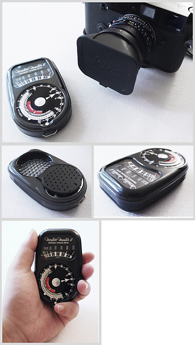

지금은 이미 골동품이 되어버린 Weston사의 Master 시리즈 노출계들은 이러한 목적에 어느정도 부합되는 좋은 선택이 될수 있다고 생각됩니다. 특히나 클래식 카메라들에 딱 어울리는 그 아름다운 생김새는 굳히 성능을 떠나서 하나쯤은 소장하고 싶다는 충동을 일으키기에 알맞습니다.

배달되어진 Master II는 아주 깨끗하게 보관되어져 있었고 오리지널 박스와 메뉴얼등이 고스란히 들어있는 거의 신동품(?)에 가까운 상태였습니다. 물론 작동도 아주 잘되었고요. 1945년에 생산된 이 제품이 바늘을 좌우로 살랑살랑 흔들어 대면서 아직도 제대로 움직이는것을 보니 새삼 왠지모를 감동이... ^^;

먼저 사용중인 필름의 감도를 설정해준뒤 노출계 뒷면이 측정할 부분을 향하도록 합니다. 그 후 노출계 윈도우 내부의 바늘이 가르키는 숫자(Light Scales)를 하단부에 위치한 다이얼을 돌려서 맞추면 간단하게 적정한 노출값을 찾을수 있습니다. 만약 광량이 충분하지 못해서 적절한 Light Scale 값을 찾지못한다면 첨부된 사진처럼 뒷면의 selenium photocell을 덮고 있는 커버를 열어줍니다. 그러면 기존의 Light Scale 값들보다 더 낮은 새로운 값들이 스~륵하고 자동으로 쨘! 나타납니다. (글로 표현을 할려니 힘드네요... 그냥 한번 보시면 바로 알수 있습니다.)??
또한 옵션인 Invercone을 장착하면 간단하게 입사식 노출계로 전환이 됩니다.
