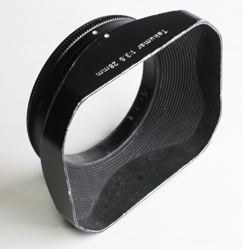

이상엽

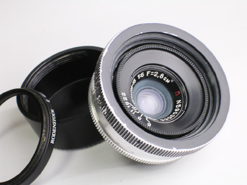

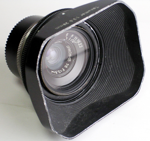

오리온을 사용하시는 분들이 요즘 많지요.
오리온에 맞는 유일한(?) 후드입니다.
한 일본인이 발견해서 사이트에 올린 것을 보고 이베이를 통해 어렵게 구했습니다.
한 2년 열심히 쓰고 책까지 만들었지요. 정든 놈인데 어쩌면 떠날지도 몰라 기록으로 남겨둡니다. 후드는 펜탁스 타쿠마 28mm f3.5 용 입니다.

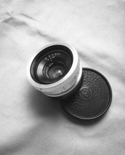

이영민/hl1vjf님의 댓글
이영민/hl1vjf
*^^* 저의 주력으로 활약하는 렌즈 입니다..
헥사RF와 같이 사용하면 F11 에서 조리개 우선모드로 궁합이 딱인 듯 합니다.
아래 필름 전용 스캐너가 없어서, ^^ 평판으로 스캔해 보내요 ..
개방에서는 정말 ㅜ,ㅡ 실망하지만, 위에 말씀대로 F11 이상에서
감동을 보여주는 렌즈입니다.
평판스캔 Epson 610 (광학 300dpi)
코닥 T-MAX400 B/W 헥사RF 조리개우선모드 <오리온15> 28m F11
포토샾 싸이즈 조정 오토레벨.
