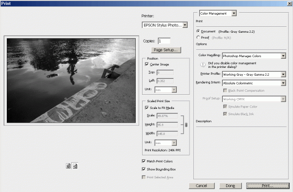

1.
흑백 이미지를 포토샵 CS3로 불러 온 것입니다. 이미지가 작게 보이지만 흑백 톤과 콘트라스트를 주시하세요.
2.
위 이미지를 포토샵 메뉴에서 프린트 창을 불러왔습니다. 여기서 보이는 이미지의 톤과 콘트라스트를
위와 비교해보세요. 그리고, 프린트 창의 세팅, 특히 오른편 세팅을 눈여겨보시기 바랍니다.
(이 부분 이미지는 아래 첨부합니다. 너무 작게 보여서)
오른쪽 color management 아래 Document와 Proof가 있는데, 저는 흑백 이미지 프린팅할 때
Document를 선택합니다. 그리고 그 아래 Color Handling은 Photoshop Manager Colors로 선택하면
그 아래 자동으로 포토샵에서 지정된 Working Gray - Gamma 2.2가 선택됩니다.

4.
물론, 이미지의 상태와 표현하고 싶은 톤 등에 따라 조절은 모두 다르지만,
제가 불러 온 위 이미지의 모든 톤과 콘트라스트를 마음에 들도록 프린트하기 위해서
포토샵에서 보이는 이미지를 잘 분석한 후에, 이 창에서 다시 조절을 합니다.
위 테스트 이미지를 위해서는 위 창 왼쪽과 같이 약간 조절햇습니다.
5.
위 4번 조절을 해서 세팅된 프린트 창입니다. 오른쪽 Color Toning 내용이 3번 창과 달라졌음을 볼 수 있습니다.
확인을 하면, 아래 프린트 미리보기 창이 뜹니다.
6..
이 창에서 보여지는 사진과 포토샵에 불러 온 사진과 비교를 해보시면 크게 달라진 것이 없습니다.
그럼 프린트 결과를 보겠습니다.

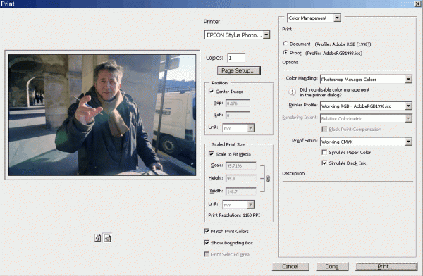

3.
포토샵 프린트 세팅 창입니다. 오른쪽 윗 부분에 흑백과 달리 'Proof(Profile : AdobeRGB1988.icc)'에 체크했습니다.
4.
프린트 미리보기 창입니다.
5.
해서 프린트된 사진입니다. 스캔에서 약간 잡색이 들어 갔군요.
그래도 이 정도면 포토샵과 윈도우뷰어 조절이 꽤 성공적이지 않나요? 각 단계 사진을 비교해보세요^^
