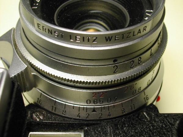

초기 첫번째 버젼으로 나온 M2용 35미리 스미크론은 라이카유저들사이에 좋은 평을 받고 수집가치가 있어 높은 가격에 거래됩니다. 상태가 좋다면 스크류마운트의 경우 300만원 혹은 그 이상까지 간다고 합니다.
M3용의 초기 35미리 스미크론은 M3의 화인더내에 35미리 화각이 지원되지 않기 때문에 이를 보완하기위해 eye가 렌즈의 마운트부위에 달려있습니다. M3사용자에게는 이 렌즈를 사용하거나 별도의 화인더를 사용해야 하므로 다른 선택의 여지가 없어 보이나, M3이외의 35미리 화각을 지원하는 바디에서는 두가지의 이유로 매우 불편할 수 있습니다. 첫번째는 eye가 달려있어 콤팩트한 맛이 덜하고, 하거나, 두번째는 바디내의 50미리 화각을 eye가 확장시켜서 보여주므로 화인더가 어두워지는 것이 있습니다. 그래서인지 국내 가격이 저렴한 편입니다. 이 두가지가 과연 다른 구조인가에 대해서는 이견이 있으나, 제 경험에 의하면 M2용이나 M3용이나 모두 좋은 성능을 보여주었습니다.
문제가 되는 경우는 간혹 상대적으로 가격이 저렴한 M3용을 eye가 달린 마운트를 없는 마운트로 교체하거나, eye만 떼어내고 그 흔적을 갈아 없앰으로써 M2용으로 바꿔치기 하는 경우가 있다고 합니다. 이는 상업적 목적 혹은 유저로써 비싼 M2용을 구하기가 어려우므로 생각해볼 수 있는 문제입니다.
그러나 이렇게 개조한 경우 M바디의 레인지화인더와 거리계가 연동되지 않습니다. 무한대는 맞지만 다른 거리에서는 연동이 되지 않습니다. 즉 렌즈의 거리계는 1미터를 향해도, 바디에서는 다른 거리를 맞추게 됩니다. 즉 M3용과 M2용은 렌즈의 거리계가 다른 비율의 스크류를 갖고 있다는 뜻이 됩니다.
이런 오차를 막기위해서는 M3용은 반드시 eye를 달아서 써야합니다.
이와 더불어 M3용과 M2용 렌즈는 쉽게 구분할 수 있는데, 최단초점거리가 M3용은 0.65미터, M2용은 0.7미터로 되어있습니다. 뒷마운트를 개조한다고 하더라도, 거리계링에 달린 이 숫자까지 바꾸지는 못할 것입니다. 그림을 참고하시기 바랍니다.

Re..추가할 사항
후기에 나온 M3용 35미리 스미크론이 거리계가 0.7미터까지 되어있는 것이 있으므로 단지 최소초점거표시만으로는 오차가 생길 가능성이 있으므로 화인더를 보면서 맞춘 초점과 렌즈상의 거리계링이 같은가를 확인하거나 근거리에서 조리개를 개방하여 찍어봐야 할 것입니다.
