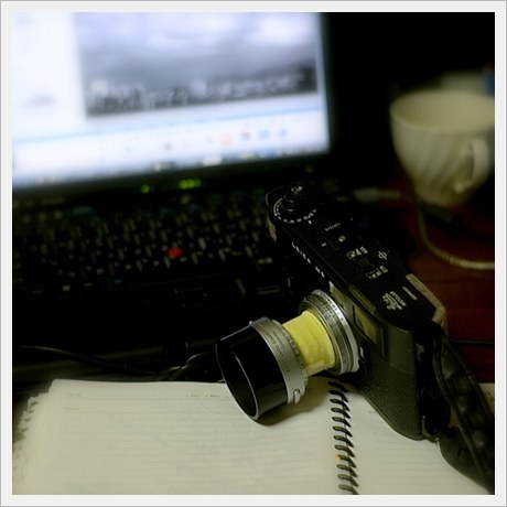

제가 가진 M8 이나 M5 에는 이 침동식 렌즈는 침동시킨 상태로 장착할 수 없군요.
M5 매뉴얼에 보면, 아예 침동식 렌즈는 경통이 들어가지 않도록 마스킹 테이프를
붙이는 걸 권장까지 합니다.. ㅎㅎ
그래서 저도 그 권장을 받아들였습니다. (사진 참조)

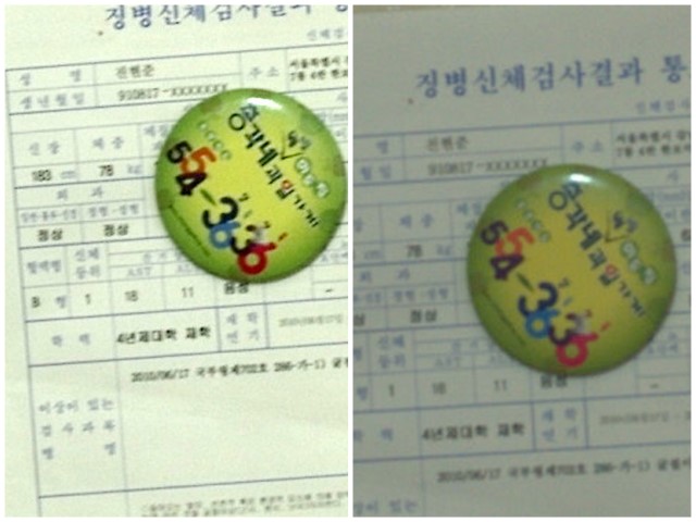

Y수리센터에서 엘마와 summicron 35(4세대) 핀교정을 받아왔습니다.
올드렌즈들의 핀교정은 꽤 어렵다고 하는군요.. 렌즈를 뜯어야하는 문제가
간단하지 않다고 합니다. 그래도 무한대에서 후핀이 좀 있어서 어렵사리 교정을 했는데..
100% 자신하기는 곤란하다고..어쩌면 이번에는 전핀이 생길지도 모르겠다고..
맘에 안들면 다시 갖고 오라고 하데요..
어쩐지 그간 엘마로 찍은 사진에서 원경 사진을 확대해보면 윤곽이 뭉개져있고..
도대체 어디에 핀이 맞은 건지 잘 모르겠다는 느낌이 있었습니다.
Summicron35 는 1미터에서 후핀이 상당히 난다고..
CCD도 청소하고 교정했겠다...
M8 에 물려서 테스트를 해보았습니다.
첨부 사진들은
모두 2 미터쯤 떨어진 것들을 50% 또는 100% 정도 확대한 사진이고
왼쪽이 엘마, 오른쪽이 Summicron 35 입니다.
조리개는 두 렌즈 모두 f/4.0 에 놓았습니다.
모두 사진의 정 중앙에 있는 것들입니다.
50년도 넘은 Elmar 50/3.5 가 20년쯤 된 Summicron 35 보다 선예도가 확실히
떨어지는 것을 알 수 있습니다.

음 마지막에 보여주신 예제는 선예도의 문제가 아니라 초점의 문제 아닌가요?
저도 아직 올드렌즈를 써보지는 않았지만 (반도에서 주미타를 시험삼아 물려본 것 제외), 이렇게 선예도가 뭉게지지 않을 것 같은데 상당히 차이가 많이 나네요.

포커싱의 문제일수도 있겠군요..
하지만 예제 사진 모두에서 비슷하게 나오는 것으로 보아
일단 포커싱에서 흔들림 문제는 배제해야할 것 같아보여요..
단, 징병검사서에 제 아들이름이 하나는 흐미하게..하나는 또렷이 나오는 것이 선예도로 보기에는 좀 지나치지 않은가 싶기도 하군요..
다른 샷에서 다시 골라보니, 요 부분은 좀 더 테스트해봐야하겠습니다.
첨부 사진의 왼쪽은 엘마 사진인데, 먼저 사진들은 모두 RAW 무보정인데 반해
요건 JPG 무보정입니다. M8 setting 을 sharpen: high 로 해놨기 때문에 좀 좋아보이네요
우측 사진은 summicron 사진인데, 이건 RAW인데.. 이 cron 사진은 좀 트미하군요.. ㅎㅎ
핀이 제대로 못맞춘건지도 모르겠네요..
현행렌즈에 비해서 좀 또렷하지 못한 것이 올드렌즈인 것만은 사실일 것 같아요..
많은 사람들이 그렇게 알고있거든요..
단지 그 차이가 어느 정도인지를 막연하게 생각만 하고 있을 뿐이지..
