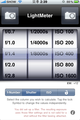

아이폰용 2.99달러짜리 light meter 라는 앱이 있습니다.
아시는 분은 아실텐데요.
바로 노출계 앱입니다.
신기한거 같아서 바로 결제를 하고 실험을 해 봤습니다.
ISO , 셔터스피드 , 조리개중에 하나를 선택하고 상단에 카메라 모양 버튼을 누르면 아이폰 카메라 앱이 실행 됩니다.
그 상태에서 노출을 재길 원하는 부분을 찍습니다. (즉 반사식이죠 ^^)
그럼 노출값을 측정해 줍니다.
사진을 찍을적에 화면을 이리 저리 터치하면 그 부분 중심으로(아마도 스팟측광인듯) 노출이 변합니다.
즉 노출이 변하는 모습을 어느정도 그림으로 확인하면서 노출을 잴 수 있는거죠!
상당히 좋습니다 ^^
아이폰 내장 카메라 성능 범위를 벗어나지만 안으면 비교적 정확한 노출을 재주는거 같습니다.
강한 역광같은 상황에선 잘 안맞는거 같구요.
필카쓰시면서 똑딱이 하나 더 들고 다닌다 생각하면 되겠더군요.
어쨌든 가격 2.99달러를 생각하면 상당히 기특한 앱입니다.
