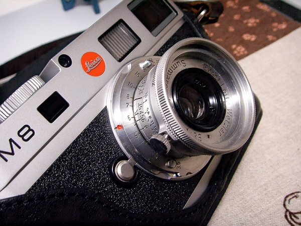

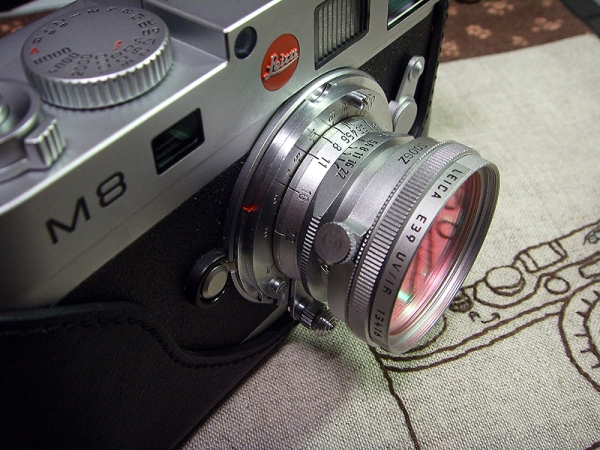

M8에 올드렌즈들을 사용할려면 숙명적인 과제가 UV/IR필터와 6bit코딩입니다. UV/IR필터는 "보라돌이"를 제거하기 위한 방편이고, 6bit코딩은 광각렌즈의 주변부 화질저하를 보상해주는 방편입니다.
올드렌즈에 사용되는 필터의 구경이 현행 렌즈와 달라 구하기가 힘들고, 스크류렌즈의 경우 LTM 어댑터를 사용한다고 하더라도 코딩하는 부분이 잘라져 있어 코딩이 불가능한 경우가 많습니다.

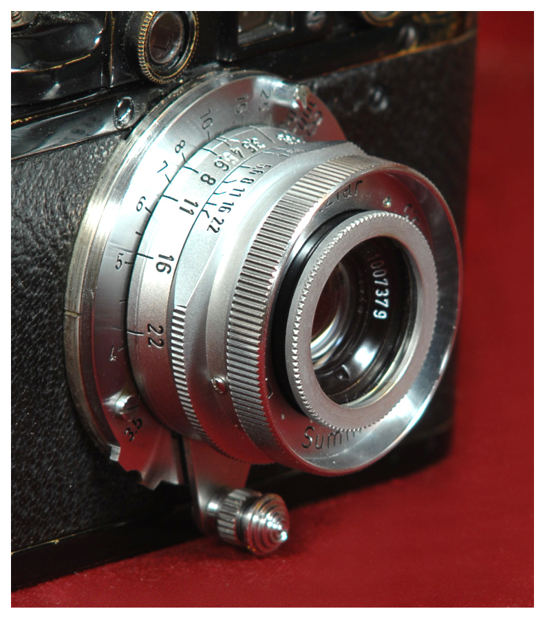

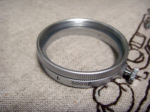

주마론 렌즈의 경우 다음과 같이 해결할 수 있습니다. 초기버전의 주마론 렌즈는 렌즈의 구경이 약 22mm, 앞면 외경이 34mm입니다. UV필터를 구하기도 어려울 뿐만 아니라 원래의 필터인 A36필터를 UV/IR로 알을 교체하여야 합니다만, 제가 해결한 방법은 SOOGZ이라는 어댑터입니다. 이것은 일종의 업링이며, 원래의 필터규격인 A36을 E39(현행렌즈의 구경 39mm)로 변환해주는 어댑터로서 UV/IR필터 문제를 해결할 수 있습니다.
두번째, 6bit코딩은 코딩할 수 있도록 제작된 일제 LTM을 구하여 즈미크론 4세대 코드를 그렸습니다. 이 LTM도 완벽한 것은 아니고, 무한대 스토퍼를 사용할 수 없는 단점이 있습니다. 참고로, Voigtlander에서 6bit코딩을 할 수 있는 Type II LTM이 출시되어 쉽게 구할 수 있게 되었습니다.

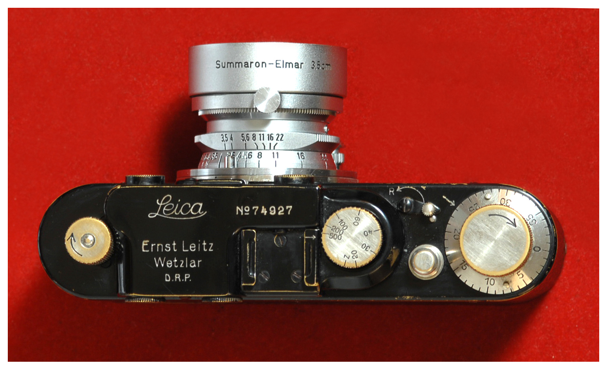

올드렌즈 쥬마론 35미리 3.5 는정말로 귀엽고 아름답고 단단하고
사진도 정말 샤프하면서도 그윽한 색감이 사진가의 마음을 빼앗으니
최첨단 M8에 물렸으니 아주 좋은 궁합 이네요 ^^^

저는 1932년산인 IId 에 쥬마론 35- 3.5를 물려 봤는데 궁합이 잘 맞는것 같읍니다 ...
