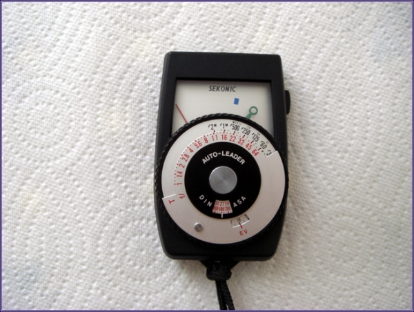

올드 타입 노출계들이 멋도 있고, 조작하는 재미도 있어서 여러 가지 노출계를 섭렵 해보고
바르낙에 어울릴 만 한 간편한 녀석을 만나게 되어 소개합니다.
올드 타입(지침식) 노출계들은 무게가 제법 나가다보니 호주머니에 넣으면 호주머니가 축 처지고, 목에 걸면 상당한 부담이 갑니다.
물론 기능적으로 꼭 자세하고 섬세한 노출계가 필요할 수 있지만
바르낙 유저들이라면 어느 정도 뇌출에 달인이 되어있을 터 보조 역할만 해줄 수 있고
가벼워서 주머니나 목에 걸어 부담이 없으면 안성 맞춤인데 제가 소개해 드리려고 하는
세코닉의 AUTO-LEADER L188 모델입니다.
크기: 80L, 50W, 20D
사용전원: 1.5v 단추형 전지 1개
1)구형 노출계로는 가장 작은 사이즈 중 하나가 아닌가 생각되게 작아서 손안에 쏙들어옵니다.
2)무게가 가벼워 필름 두어통 정도의 무게밖에 나가지 않아 무게감이 전혀 느껴지지 않습니다.
3)작은 크기에 EV값, MOVIE 값까지 손쉽게 확인할 수 있고
지침과 노출치를 일치시키면 곧바로 현재 노출이 확인되기 때문에 활용도도 좋습니다.
단점이라면 측정 버튼을 놓으면 노출 지침이 원위치로 돌아가기 때문에 버튼을 누른채로 다이얼을 돌려 맞춰줘야 합니다(상위 모델들은 버튼을 누르면 그 자리에서 지침이 멈춥니다)
4)노출이 다소 광범위하게(약 65도) 측정되기 때문에 세밀한 측정은 어렵지만 비교적 노출이 잘 맞고 배터리(1.5v 한개)를 사용하기 때문에 고장없이 오래 사용할 수 있습니다.
5)나사를 세개 풀고 뒷커버를 열면 손쉽게 노출치를 조정할 수 있기 때문에 사용자 중심으로 세팅해서 사용할 수 있습니다.
6)이배이에서 비교적 쉽게 구할 수 있고 값도 저렴(50불 이내)해서 더 좋습니다.
이미 많이들 사용하시고, 알고 계시지만 바르낙 사용하시면서 노출계 때문에 고민하신다면 한번쯤 눈여겨볼만한 제품이어서 소개합니다.

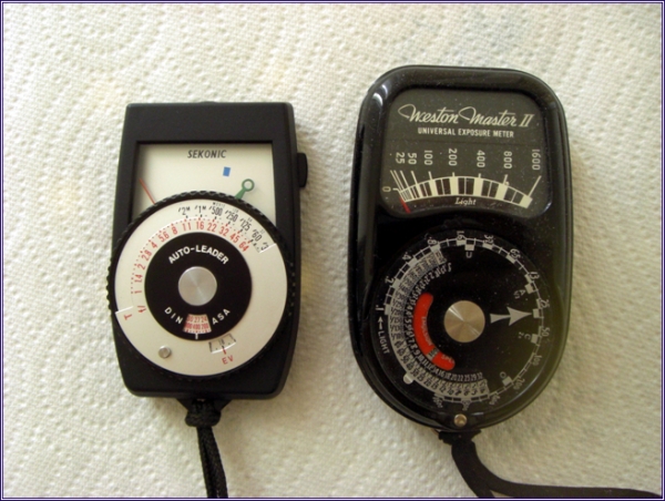

아래 사진의 오른쪽 제품은 비교를 위해서 많이 사용하시는 웨스턴 II 입니다.

위의 두 모델은 저도 즐겨 쓰던 것 들입니다.
둘 다 가볍고 작고 쓰기 편하지만 세코닉은 정말 가볍고 부담 없습니다.
이것도 역시 단종 모델이지만 20년 이상 쓰는 동안에 밧데리 2번 갈았습니다.
디지식스나 디지플래쉬도 좋은데 값이 너무 올랐습니다.
김승현님의 댓글
김승현
왼편 쎄코닉 노출계는 정말 이쁘고 품위가있습니다. 품위란 기능도 기능이지만
심풀하면서 디자인이 미적감각을 가진것을 말합니다. 정말이뻐서 하나구했으면 싶네요.ㅎㅎ
견문을 넓히게해주시니....감사
