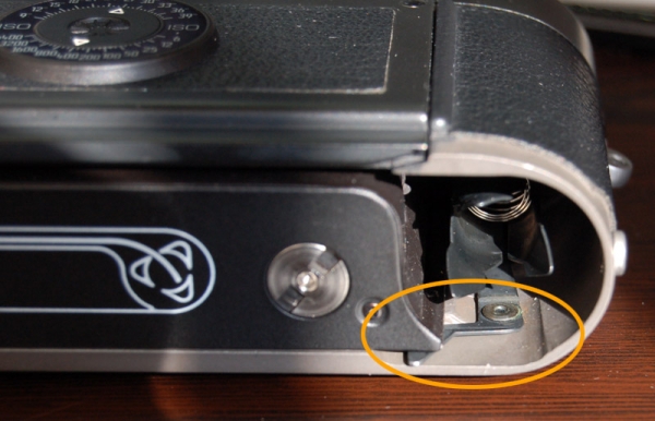

M6는 하판을 열면 리셋이 되는 구조입니다.바디의 뾰족한 돌기가 하판에 눌리면 그때부터 카운트가 시작되고 하판을 벗기면 돌기가 올라와 다시 리셋이 되는 구조...
제 M6는 그 돌기의 높이가 약간 낮아서 하판이 제대로 눌러주지 못해 생긴 결과였습니다.
