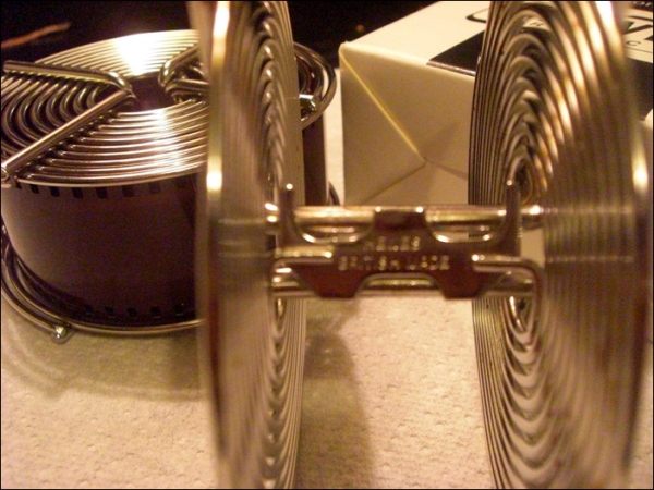

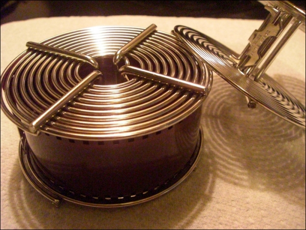

Ebay에서 구입한 스텐레스 릴의 원형이 훼손되고 변형하여 일주일의 고생을 무색하게 하는군요.
새 제품은 어떨까하고 검색하다보니 무려 릴 한개에 35불이나 하는 것에 깜짝 놀라
기어이 구입하고야 말았습니다. ^ ^
새 제품이어서 그렇겠지만 스르라니 척 감기는데 일주일 동안 고생했던 것이 분하고 원통하군요 ^ ^
처음 스텐레스 릴을 접하시는 분이라면 꼭 새 제품으로 하세요.
사진은 'HEWES' 메이커의 릴로 영국에서 생산된 것입니다.
릴의 레일을 잡아주는 지지대가 다른 릴의 것보다 굵고 튼튼한데다
릴의 레일 자체도 강하고 튼튼해서 변형이 쉽게 되지 않습니다.
다른 분들의 노하우도 부탁합니다.
