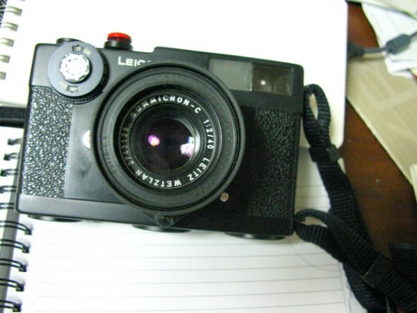

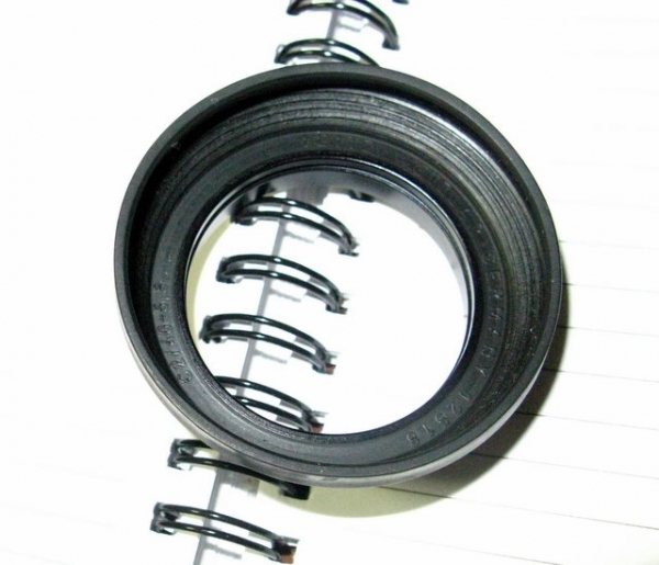

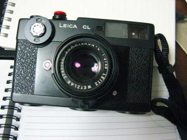

Summicron c 40mm 렌즈 필터에 대해 인터넷 검색을 yahoo 와 google 을 해봐도
정확한 설명은 나오지만, 사진으로 설명해놓은 것은 찾을 수가 없었습니다.
하여, 제 것을 갖고 사진을 찍어 올려서 여러 분들의 이해에 도움을
드리고자 합니다.
(이거, 어쩌면 전세계 최초로 사진 설명 올리는 건 아닐까 싶습니다..^^)
Filter 규격이 S.5.5 라고 되어있는 것인데, 이 필터에는 screw 홈이 없어서,
렌즈에 끼우게 되어있는 형태가 아닙니다. Summicron-C 40mm 전용 Hood 는
이 S.5.5 필터를 꽉 붙잡아 두는 역할을 합니다.
이 Hood 가 없으면, 일반 39미리 필터를 렌즈에 끼울 수 있는데,
완전하게 끼워지지 않습니다.
Standard Leica 39mm filters have a 0.5mm pitch, but both the 40 C and 90 C
take a 39mm filter with 0.75mm pitch, or a series 5.5 held in by the lens shade.
(그러니까, 0.75mm pitch 를 가진 특수한 39mm filter 도 있나봅니다..
S 5.5 렌즈와 후드가 없다면, 이런 특수 필터를 찾아서 사용하면 되겠습니다)
1번 사진: Cap, UV filter (B+W), Hood
2번 사진: Cap (outside)
3 번 사진: Cap (inside): 14191 (Ø 35.5)
4 번사진: UV+Haze filter (S.5.5 010)
5번 사진: Hood (12518, C2140-5.5)
6번 사진: UV filter placed on the lens
7번 사진: Hood installed (screwed) on to the lens, holding the Filter
in between the hood and the lens
드리고자 합니다.
완전하게 끼워지지 않습니다.

추가로 Tip한가지 추가 알려드립니다.
34mm Leitz 필터 ( 28mm Summaron 5.6 에 사용하는) 가
시리즈 5.5 대체품으로 좋습니다.
이필터는 UV와 Yellow 도 있어 Yellow 같은 경우에는
시리즈 5.5보다 구하기도 좋습니다.
참조하세요..
