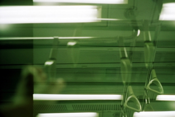

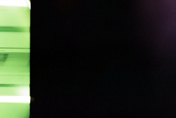

일단 필름을 물리고 1롤을 모두 다중 노출했습니다.
결과는...OTL
첨부 사진처럼
다중 노출은 됩니다!!
문제는 필름이 옆으로 미묘하게 이동을..
게다가 와인딩레버가 2배만큼 넘어가서..
컷과 컷사이에 엄청난 공백이 생겨버리는것이었습니다.
