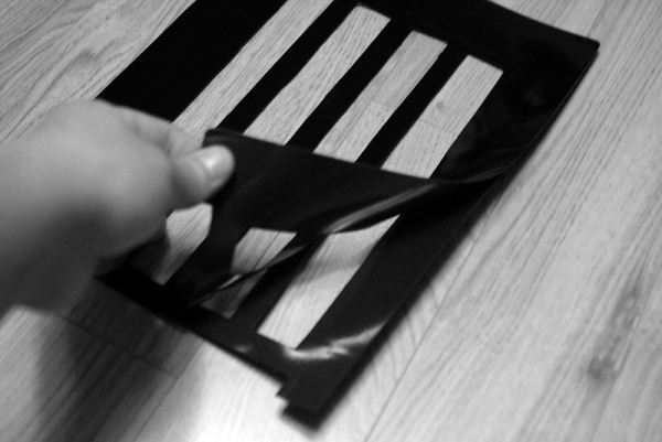

먼저 고무자석을 꺼내서 붙여봤습니다.
녀석들은 상당히 독특했습니다. A4지 크기였으나 정확히 일치하여 자력이 통하지 않았습니다.
쉽게 말해서 정확히 겹치게 달라붙는게 아니라, 엇비슷하게 놓아야 완전히 들러붙는 것이었습니다.
마치 한 평면상에 마구잡이로 +극과 -극이 존재하기에 잘 조합을 해서 두장을 붙여야 하는 개념...비슷했습니다.
일단 제일 그럴듯하게 겹쳐놓고서는 나머진 잘라냈습니다.(신화속의 무슨 침대처럼..;

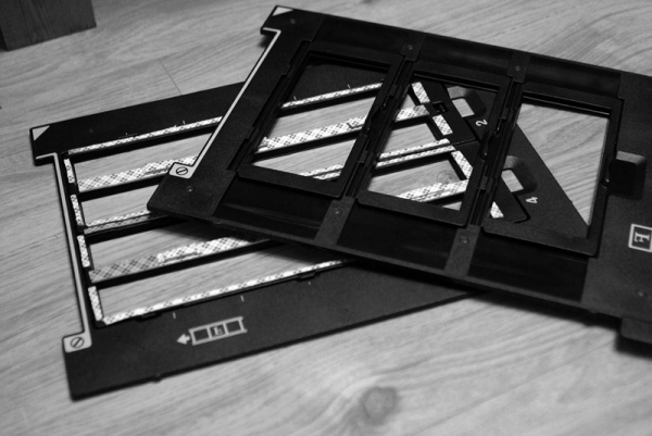

그리곤 엡손정품 중형필름홀더와 겹쳐서 필름투영지점이 되는 곳을 잘라내었습니다.

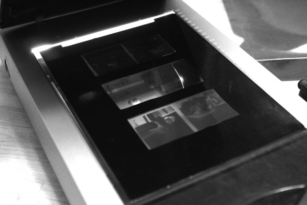

자...다 되었다 싶어서 스캔실시(썸네일 스캔은 안되고 표준으로 스캔해서 저장구간을 지정해야합니다)
그런데 까만 바탕에 하얀 네모만 나오더군요;;;

기존 엡손정품홀더의 윗부분에 이유없이 일부가 잘려져 있는데요...
그게 이 스캐닝을 인식하는 그 무엇인듯 하더군요.
동그라미에 사선이 그어져있어서..마치 관계자 출입금지표지처럼..ㅋ
그거 똑같이 고무자석에 흉내내었습니다.

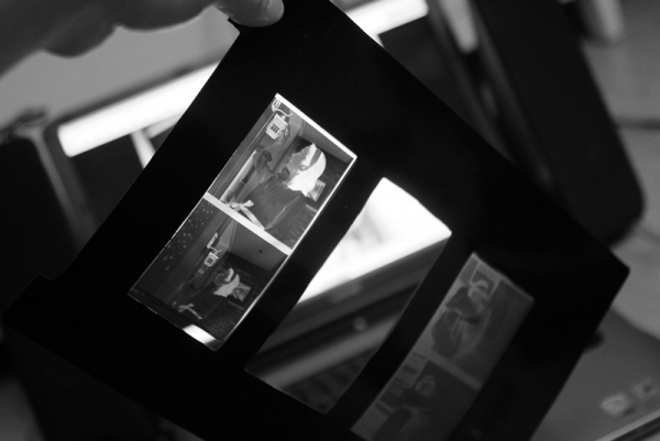

드디어 완성하고 스캔실시.
결과는 ...ㅋㅋ
아주 괜찮더군요.
밤이 늦어 말주변이 없어서..사진으로 대신하니 양해바랍니다.
