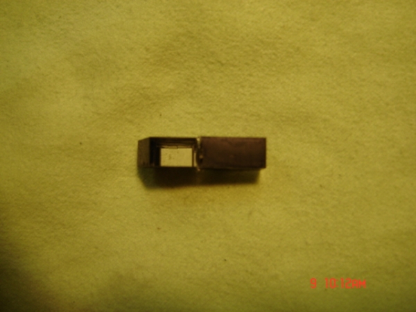

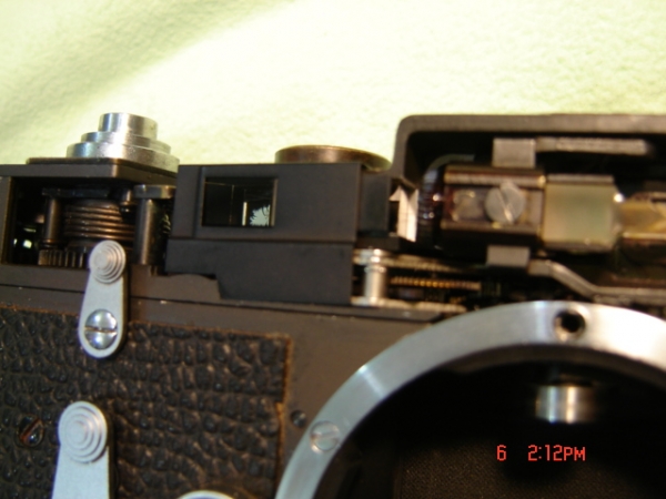

다행히 제 카메라는 전면에서 보면 좌측의 작은 창안에 있는 5각형 프리즘의 발삼이 있어 뷰파인더에서 프리즘을 떼어 내여 2개가 접착된 프리즘을 열을 가하여 분리하고 발삼을 깨끗이 제거 한후에 다시 접착시켜 장착 하였습니다.
그렇게 프리즘 발삼을 제거 후 조립하여 뷰파인더를 보니 새것 같지는 않지만 이제는 잘 보여서 초점을 맞추는데 지장이 없게 되었습니다.

첨부된 사진은 뷰파인더 부분을 수리 할려고 열어서 본 모습과 2번째 사진은 프리즘을 분해하여 탈착 시킨 모습입니다. 프리즘 사진은 접사가 잘안되어 사진이 흐립니다.
