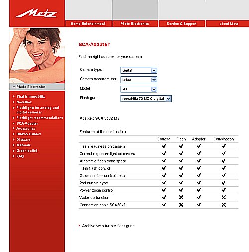

메츠의 76 MZ-5에 SCA 3502 M5를 사용하면 다음과 같은 기능이 된다는데 딱히 TTL인지 아닌지는 애매하게 표현되어 있습니다
Flash readiness on camera
Correct exposure light on camera
Automatic flash sync speed
Fill-in flash control
Guide number control Leica
2nd curtain sync
Power zoom control
아마 Guide number control Leica가 캐논/니콘의 E-TTL, I-TTL 같은 개념이 아닌가 싶네요

매츠를 사용하실 경우 제품군별 SCA어댑터와 그에 따른 기능일람표가 아래의 주소에 있으니 필요한 기능들을 살펴보고 사용하시면 될 듯 합니다.
http://www.metz.de/en/photo_electron...apter.143.html
