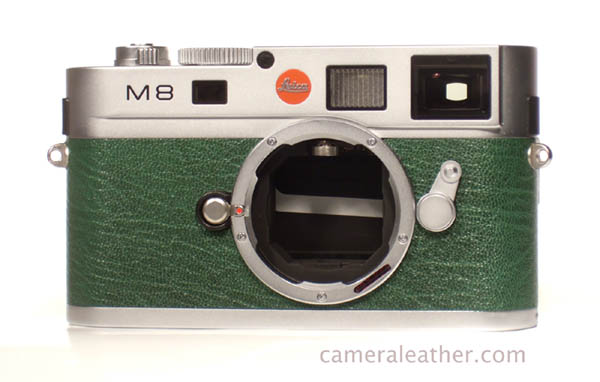

주말을 이용해서 숙제를 해봤습니다. 관련 사진을 하첨합니다.
정보 수집의 결과 카메라 가죽 교체는 CL과 Aki Asahi라는 일본인이 운영하는 온라인 매장 http://aki-asahi.com/store/ 두 군데에서 가능합니다.
CL의 장점:
1. 품질
2. 가죽의 다양한 선택 http://www.cameraleather.com/colors/
3. M8 가죽 교체 가능 http://www.cameraleather.com/leica_m/recovering/
CL의 단점:
1. 가죽이 얇다 - 상판(top plate)와 하판(bottom plate)의 돌출이 더 부각되어 시각적으로 아름답지 못함
2. 배송이 느리다 / 독촉을 해야 된다 - Morgan 혼자 운영해서 그런 듯
3. 상대적으로 비싼 가격 - USD 65 정도
4. 아직까지 공장에 보내야 교체 가능하며 별도 키트(kit)를 제공하지 않는다
Aki의 장점:
1. 가격이 저렴하다 - USD 20 전후
2. 배송이 빠르다
3. 해외 포럼에서 모두들 추천한다
Aki의 단점:
1. M8 가죽을 생산하지 않는다 - 결정타
결론은?
일단 CL에서 M8용 키트가 출시될 때까지 기다려 보고 직접 주문해서 붙여보는 방법 밖에는 없을 것 같습니다. 다행인 건 임의로 가죽을 교체해도, 외관상의 개조는 보증(warranty) 무효에 해당되지 않습니다.
*미국 연방법에 해당되며 한국은 어떨지 모르겠습니다. 반도 약관을 확인해 봐야겠습니다.

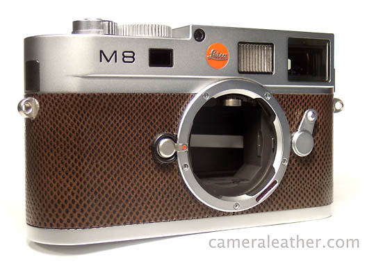

서동범님의 댓글
서동범
위에있는 갈색 도마뱀 무늬가 정말 땡깁니다..
또다른 고민이 시작 되었습니다
