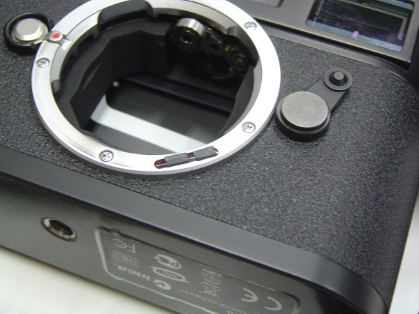

인터넷의 바다속에서 M8의 Lens Detect 기능과 UV/IR 필터의 유무에 따른 사진의 차이점을 보고 어떻게 하면 저걸 해볼까 하고 고민하다가 드디어 방법을 찾아냈습니다.
준비물은 커터칼, 전기 테이프, 마지막으로 당연히 M8과 렌즈입니다.
먼저
http://www.digital-leica.com/lens_codes/index.html
로 가서 자기 렌즈의 6bit 코드를 확인합니다.

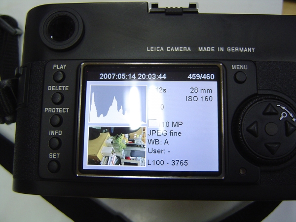

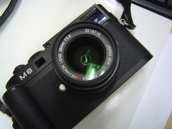

그리고 아래의 그림처럼 해당 부분에 전기 테이프를 잘라서 붙입니다.
[ATTACH]39562[/ATTACH]
전기 테이프를 붙인후 렌즈를 마운트합니다.
[ATTACH]39563[/ATTACH]
그리고 사진을 찍습니다.

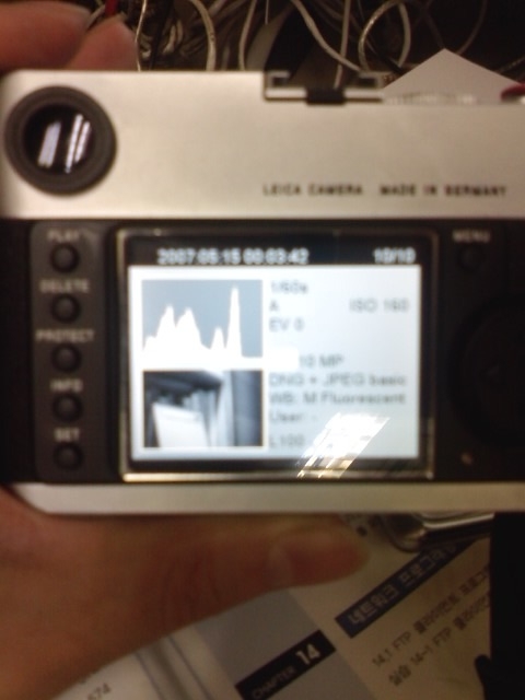

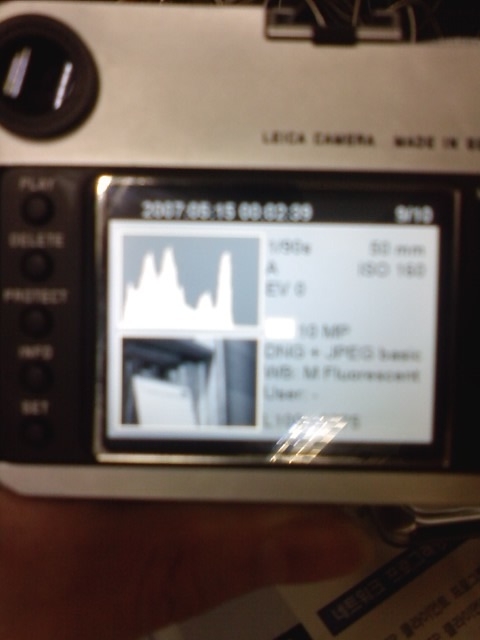

사진 찍은 결과입니다. 렌즈가 완벽하게 인식 되었습니다.
[ATTACH]39564[/ATTACH]

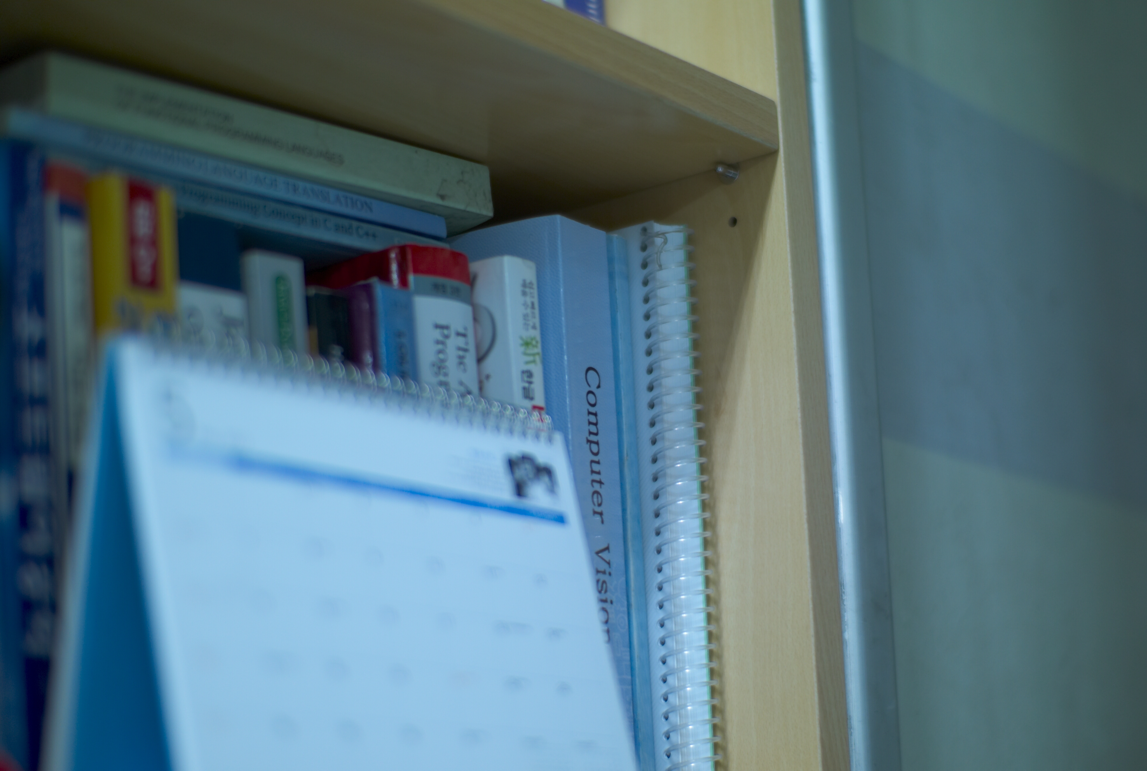

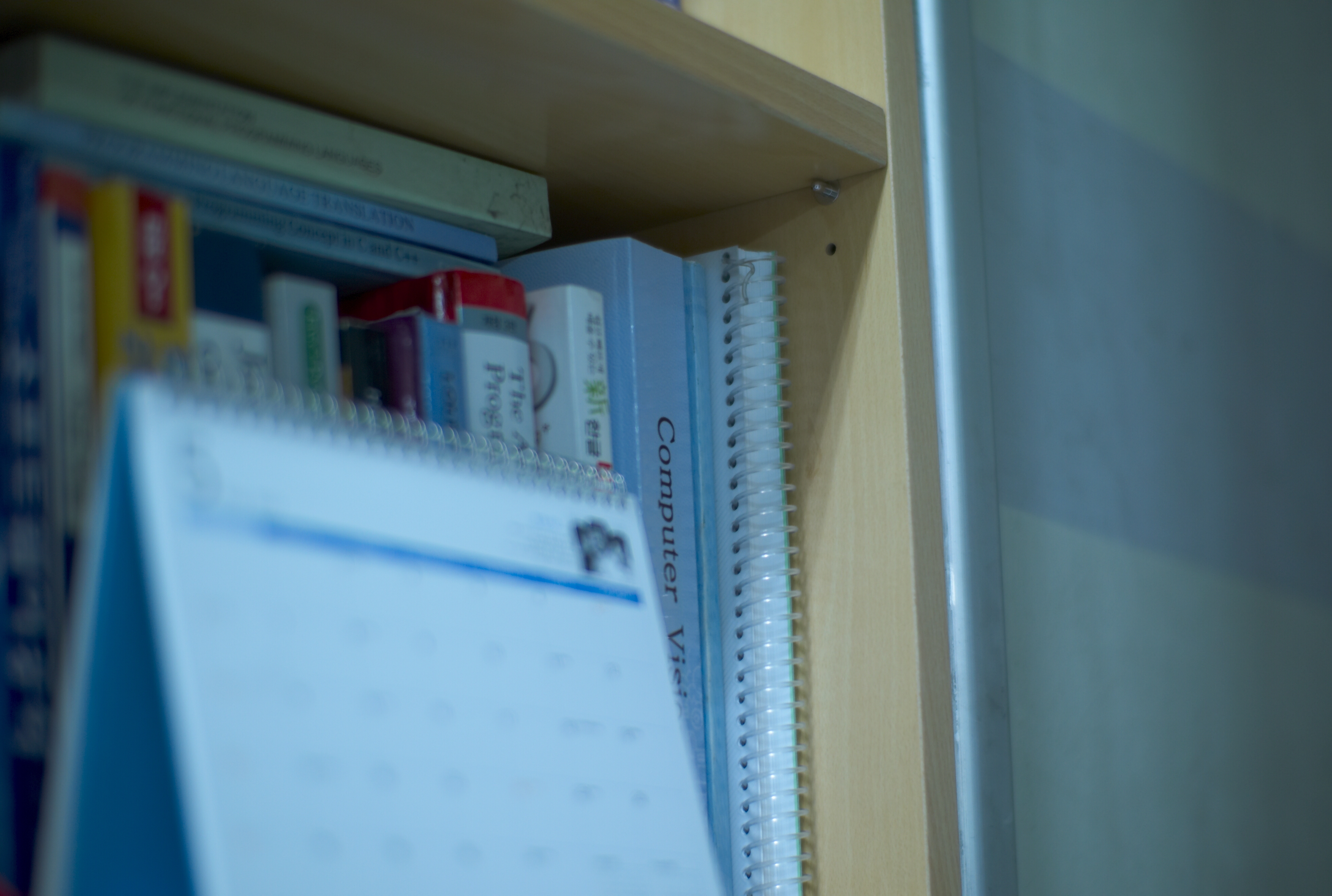

M8 초기의 Leica 사의 M8 정보를 보았을때 Leica 빨간딱지 왼쪽위에 있는 구멍과 Lens Detect 기능을 이용하여 렌즈의 조리개값에 맞는 최적화된 설정을 해준다고 되어있었습니다.
Noctilux 3세대로 테스트한 사진을 첨부합니다.
#1 6bit Coding을 사용했을 경우
[ATTACH]39599[/ATTACH]
[ATTACH]39600[/ATTACH]
#2 6bit Conding을 사용하지 않았을 경우
[ATTACH]39601[/ATTACH]
[ATTACH]39602[/ATTACH]
정확하게 똑같은 위치가 아니라서 비교가 좀 그렇습니다만 제 눈엔 약간이나마 미세한 차이가 보이는것 같은데요. 다른 분들 눈에는 어떻게 보이시는지요?

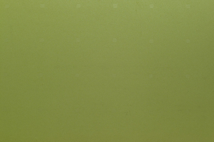

정근호님의 댓글
정근호
화이트밸런스는 데이라이트이고 같은 조리개에서는 동일 셔터입니다.
리사이즈만 했습니다.
순서대로 조리개 2.8에서 on
[ATTACH]39607[/ATTACH]
조리개 2.8에서 off
[ATTACH]39608[/ATTACH]
조리개 5.6에서 on
[ATTACH]39609[/ATTACH]
조리개 5.6에서 off
[ATTACH]39610[/ATTACH]
JPG 생성시 처리 부분에서 렌즈의 광량 저하 부분을 보상하는 작업을 수행하는 것으로 보입니다.
