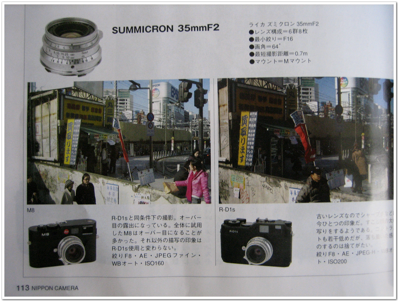

일어를 잘 하지는 못하지만 대강 두번째 스캔의 왼쪽을 허접하니 번역해보면 다음과 같습니다.
오른쪽 그림은 스캔이 번들거려서 도저히....
R-D1s와 동일한 조건에서 촬영.
오버되는 노출이 되었다 전체적으로 M8은 노출오버가 되는 경우가 많았다.
그외의 묘사의 인상은 R-D1s와 다르지 않다....
한마디로 자동모드에서 M8이 노출오버가 되는 경우가 많다는 이야기 같습니다.
제는 R-D1을 씁니다만, 이녀석은 노출언더가 많던데...
RAW촬영후 후보정에는 약간의 노출언더가 더 유리해서 좋아합니다.
번역이 틀렸더라도 용서를....

비교 사진을 자꾸보니 M8 이 Sharp하게 보이네요.위 사진으로 판단하긴 좀거시기 합니다. 정말 정확한 정보가 아쉽슴니다.
