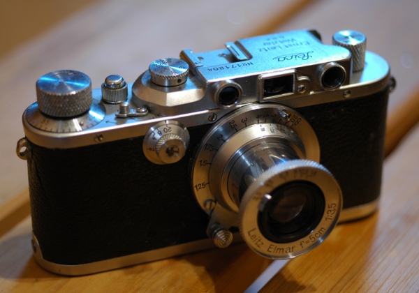

IIIa형은 대체로 III과 동일한 내부구성을 가지며, 1/1000의 셔터 속도가 추가되었다.
(이 작업은 오스카 바르낙이 그의 생에서 최후로 이루어낸 것이라 한다. )
그러나 두 바디를 실물로 비교해 보면, 가죽이 IIIa가 좀더 매끄럽고,
엔크레이브가 제대로 되어 있어 미묘하게 마무리가 현대적으로 되어 있다.
내부 기구의 개량으로서는 셔터로 개량이 있어, 셔터 쇼크가 작아지고 있다.
실지 셔터를 눌러 보면 확실히 쇼크와 소리는 작아짐을 느낄 수 있다..
그리고는 파인더를 들여다 보면 두 모델은 같지만,
콘트라스트는 IIIa이 좋고, 핀트 조작은 오히려 DIII가 하기 쉽다.
윗뚜껑의 만듦새는 IIIb까지가 정밀하다.(완전히 개인적인 느낌이다..)
각 면의 깍여진 각도와 곡선이 이 모델까지가 날카로우며 정밀하다.
IIIc부터 시작되는 다이캐스트 모델은 크기도 조금 커지고 모서리들의 각도들이 조금 원만하게 이어져
바르낙 특유의 정밀함이 조금 떨어지는 느낌이다.
(아마 반지를 두드려 만든 것과 그것의 성형을 떠 만든 반지의 차이라고 할까..)
ㄴ 자 모양의 뷰파인더는 윗뚜껑의 디자인(역 ㄴ자 모양)과 아주 잘 매치가 되고
떨어져 위치한 두개의 둥근 레인지창은 뒷면의 두개의 파인더 창과 절묘한 조화를 이룬다.
(뷰파인더 모양은 IIIa형 후기부터 뭉툭한 정사각형창으로 바뀐다)

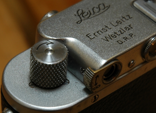

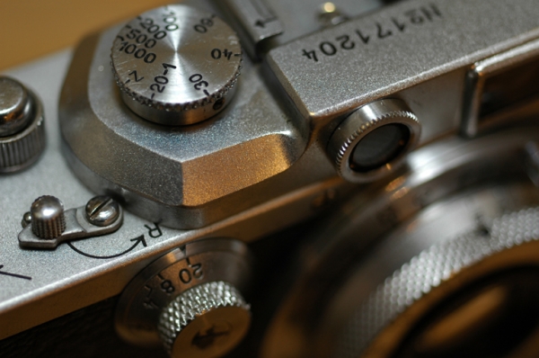

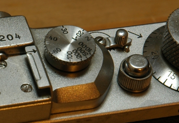

그리고 바르낙 디자인의 정점이라 할 수 있는, 되감기 놉 쪽의 윗뚜껑의 곡면과
셔터속도 조절부의 경사면 생김새는 과연 바르낙..이라 감탄할만큼 아름답다.
(앗, 나는 이 자세가 제일 좋아.........김기사 버전...
)그리고 되감기 놉과 장전 놉의 둥근 모양은 기계로서의 묵직함을 충분이 전해준다.(사실 놉안은 비어 있다..)

주의!!!!!!!!
IIIa도 포함한, 이전 라이카에서는 필름 되감기 때에는 렌즈캡을 완전하게 닫아줘야한다.
되감기 레버를 R으로 하면 락이 빗나가 셔터막이 열려 필름이 감광해 버리기 때문이다.
(첫 롤에 시내에서 나름 멋진 사진과 이쁜 모델의 사진을 찍고 나서
급한 마음에 캡을 닫지 않은 채 되감기 했다가 귀한 필름 다 타버렸다는 무서운 전설이 나에겐 있다..)
이러한 것은 다음의 III b로부터 개량되었다.

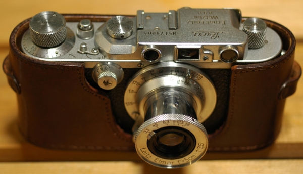

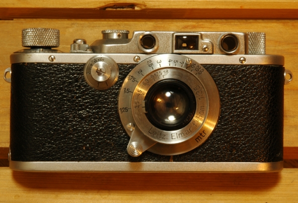

(아래의 바디는 제가 결국 구한 1935년 말경에 만들어진IIIa 입니다.
(1936년 1월 오스카 바르낙 사망)...... )
