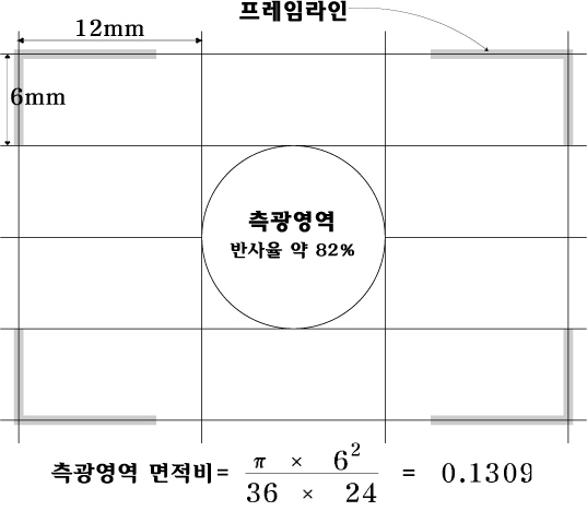

일단 촬상면 대비 측광영역의 면적비가 23%라 적힌 것은 13%의 오기입니다.
국내외를 막론하고 꽤 권위 있는 웹사이트의 경우에도 잘못된 정보들이 넘쳐나는 것이 사실입니다.
그리고 어떤 주제에 관한 토론에 들어가서는 다수결이 옳은 것으로 둔갑하는 엉뚱한 경우도 많더군요.
그림을 첨부합니다만, 셔터막에 그려진 흰 원의 반지름이 12mm라는 것은 라이카 M시스템처럼 렌즈에 따라 프레임라인이 변하는 구조에서 측광영역을 예측하기에 아주 합리적인 크기로 생각됩니다.
제가 생각하는 M시스템의 효율적인 측광방법 등에 관해서는 조만간 다시 적어보겠습니다.
여러 선배님들과 크게 다르지는 않을 것 같습니다만...
홍건영님의 댓글
홍건영
23%가 오기는 아닌 것 같습니다. 매뉴얼의 Metering fields 페이지에 보면 원의 직경이
프레임의 짧은 변의 2/3라고 되어 있습니다. 위에 그려주신 그림은 원의 지름이 24mm의 1/2이므로
12mm가 됩니다만 이건 필름 크기와 셔터막에 칠해진 흰 원의 크기를 기준으로 한 것이고
측광을 할 때는 변하는 프레임 크기를 기준으로 해서 사각형 높이의 2/3만큼의 직경이므로
위의 식에서 6^2이 8^2으로 변해서 23%가 나옵니다
이동준님이 잘 못 알고 계시는 것으로 생각됩니다

이동준님의 댓글
이동준
헉! 제가 오버했군요...
홍건영님 말씀을 이제야 이해했습니다.^^

이규호님의 댓글
이규호
지름 12mm를 가지는 원은 필름 프레임의 13%의 넓이를 가지고 있고 짧은 부분의 높이 1/2임은
분명합니다. 그러면 왜 노출 확인 영역은 파인더에서 보이는 프레임 영역의 2/3 높이를
가지고 있고 23%의 측광 영역을 가지고 있다고 할까요?
바로 RF카메라의 파인더에 나타나는 프레임은 필름에 맺히는 상과 정확히 일치하지
않기 때문입니다.
레인지 파인더는 그 구조상 파인더의 위치와 렌즈의 위치가 서로 다른 까닭에 프레임에
보이는 모습과 실제 필름에 맺히는 상에는 서로 오차가 발생하게 됩니다.
거리에 따라 프레임의 위치를 보정해주는 기구를 장착해도 이 오차를 완전히 없앨 수는
없습니다. 이러한 문제 때문에 카메라 제작자들은 프레임 안에 들어온 피사체는 어떠한
경우라도 필름에 상이 맺히는 것을 보장하기 위해서 프레임을 실제 영역 보다 어느 정도
좁게 표시하는 방법을 사용합니다.
M6와 MP의 리뷰를 보면 파인더의 프레임은 필름 면적의 75% ~ 77% 정도의 영역을
표시한다고 합니다. 75%일 때 프레임에서 안쪽에서 흰색 원이 차지하는 면적의 비율을
계산하면
13% / 0.75 = 17.33% 가 됩니다.
그리고 측광을 위한 원의 크기는 짧은 프레임과의 비율은
(1/2) * (1 / 0.75) ^ 0.5 = 0.577 이 되어 1/2 보다 조금 크고 2/3보다는 작군요.
따라서 프레임의 짧은 부분의 1/2 높이를 가지는 가상의 원을 가운데에 만들고, 그 안에
피사체를 두고 측광하는 것이 옳은 사용법이라고 생각됩니다.
그러면 왜 M6의 사용설명서에 각각 23%의 영역을 가지고 있고 2/3의 높이를 가지고
있다고 나와 있을까요?
제 생각으로는 라이카에서 사용설명서를 만들 때 실수를 한 것 같습니다. 프레임이 필름
영역의 75% 넓이를 보여주는 것을 75%의 길이로 잘못 착각한 것이지요.
이 경우 측광영역의 비율은
13% /(0.75 * 0.75) = 23.11% 가 되고, 높이의 비율은
(1 / 2) / 0.75 = 0.666… 즉 2/3가 됩니다.
신정현님의 생각처럼 M6는 측광을 위한 SPD가 앞에서 볼 때 11시 방향쯤에 위치하고
있으므로 당연히 흰색 원의 윗부분에 더 민감하게 반응합니다.
공원등에서 어두운 곳을 배경으로 가로등처럼 작고 밝게 빛나는 곳을 측광해보면
측광영역 안에서도 위치에 따라 1/2 스톱 정도 차이 나는 것을 확인할 수 있는데,
가로등을 거리조절 창을 중심으로 위에 두었을 때보다 아래에 있을 때 더 밝은 것으로
나타납니다. 결과적으로 파인더의 프레임 상에서 측광영역 중 아래 부분에 더 가중치를
두고 있는 것으로 판단할 수 있습니다만, 실제 촬영할 때는 거의 의식할 필요는 없다고
생각합니다.
