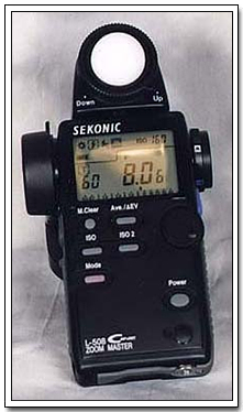

바로 Sekonic 508이었다.
세코닉 508은 상당히 뛰어난 장점을 몇가지 가지고 있다. 다른 노출계에서는 볼 수 없는 (최근 몇몇 모델은 채용되기도 했지만, 세코닉 508 처럼 완벽하지는 않다고 본다) 조그 다이얼 시스템의 도입으로 보통 상/하 버튼식의 조작을 훨씬 빠르고 쉬우며 직관적인 방법으로 조작할 수 있도록 해준다. 특히나 세코닉 508의 가장 큰 장점을 꽂으라면 반사식 노출 측정에 있어서 시도 조절이 Zoom 형식으로 1도에서 4도까지 조절이 가능한 내장 줌 렌즈를 채택한 점일 것이다. 타 회사의 모델들은 대개 이러한 줌 기능을 위해서는 별도의 디옵터를 거금을 들여 추가 장착해야 하며, 부피 또한 크게 증가된다. 그러한 면에서 자체 Zoom finder를 내장한 것은 조그 다이얼과 함께 508을 가장 큰 장점이라고 할 수 있을 것이다. 모드 설정이나 Dual ISO 모드 지원. 3개의 노출값 메모리 및 평균값 계산등, 고도로 훈련된 프로에서부터 고급 아마추어의 용도에 전혀 모지람이 없는 좋은 기종이었다. 한동안 이 세코닉 508을 주머니에 꼽고 다니면서 노출 공부를 했던 기억이 아직도 기억이 생생하다. 그만큼 참 좋아했던 모델이었다.
그러나, 역시 고운면이 보이면 미운면도 있는 법. 몇가지 단점이 드러났다. 뭐 몇가지라고 할 것도 없었다. 유일한 것이자 가장 큰 단점은 바로 큰 무게와 크기였다. 뒷주머니에 넣기에는 조금 부담스럽고, 특히나 여름에는 이러한 문제가 심각했다. 겨울이면 큰 문제가 없었지만, 그렇다고 목에 걸기에는 조금 크고 걸어 다릴 때 흔들거려서 불편을 초래한다. 배터리는 쉽게 구 할 수 있는 AA 알칼라인을 사용하면 되지만, 역시 크고 무거운 것은 가장 큰 단점으로 꼽힐 수 밖에 없었다. 그래서 눈을 돌리게 되었다. 도대체 어떤 것이 좋을까?

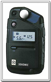

몇가지 후보에 오른 것들이 있다. 그 중의 하나가 바로 Sekonic 508의 바로 동생격인 308이었다.
308은 508에 비해서 크기는 약 2/3 정도 밖에 안되면서도 기본적인 가능은 그대로 갖춘 편이었다. 물론 입사식은 제대로 지원을 하는 편이지만, 아쉽게도 508에서 볼 수 있는 뛰어난 방식의 Spot 측광은 불가능하다. 물론 수광부를 옆으로 이동시키면 간의로 넓은 화각의 반사식 형태를 지원하기도 하지만, 그 정도가 애매하여 실제로 정확한 노출을 필요로 하는 상황에서는 큰 도움을 얻지 못한다. 차라리 내장 TTL이 더 나을 것이다. 또한 508의 가장 큰 장점 중의 하나였던 조그다이얼 방식의 조절방식이 아니라, 그냥 상/하 버튼식이다. 버튼식이란 것은 이해를 한다고 하더라도 수광부가 508처럼 회전하지 않고, 고정되어있다. 작은 크기만으로도 상당히 매력적으로 생각을 했으나, 결국 대상 리스트에서 제외될 수 밖에 없었던 점은 바로 상대적으로 약한 반사식에서였다. 508을 가지고 있는 상태에서 단지 조금 더 작다는 이유만으로 308을 사기에는 뭔가가 아이러니컬 했던 것이다. 그러다가 바로 Gossen Digisix를 생각하게 된 것이다.

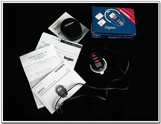

처음 이 디지식스를 보게 된 것은 바로 M3를 나에게 넘긴 (당시의 Single stroke) 박종효 선생의 Digisix를 보고 나서이다. 아..이거 솔직히 너무 작은 것 아닌가? 정말 획기적인 노출계로 생각이 되었다. 뭐 별다른 기능도 없다. 온도계 기능이나 알람, 그리고 카운트다운등의 다른 부가적 기능을 지원을 하긴 하지만, 크게 도움이 되진 않는다. 게다가 경험상으로 볼 때 내장 온도계는 그렇게 정확하지는 않다. 노출값은 EV로 표기가 된다. 초보자에게는 조금 낯설수도 있겠다. 하지만 EV값에 대한 기본 원리만 이해를 한다면, 단지 표시되는 EV값에 마추어 다이얼을 돌리기만 하면, 노출값을 알 수가 있다. 아날로그로 읽는 맛도 일품이다. 자주 사용하는 셔터 다이얼을 쉽게 찾으려면 간단한 표시를 해 두는 것도 괜찮을 듯 하다. (처음에는 그렇게 썼었다, 주로 사용하는 1/250과 1/125에 형관펜으로 색깔을 칠하기도 했다. 며칠 못 가서 다 지워지고 말더라...). 그리고 항상 가지고 다니면서 심지어 M3를 처분을 하고도 항상 가지고 다니면서 사진을 찍을 때 마다 중간중간 체크를 하여 큰 도움을 얻었다. 사실 반사식은 풍경을 그렇게 찍는 편이 아닌 나에게는 큰 불편함도 되지 않았다. 하지만 역시 Digisix에도 크나큰 단점이 발견이 되었으니, 바로 노출값 자체의 문제이다.
실내에서나 혹은 날씨가 흐린 확산광이 주된 광원일 경우에는 큰 문제가 없었다. 그러나 빛이 강한 상태에서는 다른 일반적인 노출계들 보다 분명 언더를 보이는 경향이 있다. (즉 실제 광량보다 더 밝게 표시되어 사진은 노출 언더 경향을 보이게 한다.) 네가 흑백 필름을 온통 밝게 물들이는 주범이다. 몇일전 우포 출사를 갔을 때 이다. 시간은 아침 7시에서 9시 사이. 쨍한 아침 햇살이 떠 오르는 우포를 찍으려고 노출값을 측정했다.
16에 1/500 !!! (ISO = 400). 즉 ISO 100으로 환산한다고 해도 11에 1/250이었다. 물론 굉장히 밝은 날이긴 해도 그렇게 밝지는 않았던 것 같다. 대충 내 생각으로는 약 11에 1/125 정도 아닐까 하는 정도였다. 경험상 ISO 100으로 두면 우리나라 여름날 한 낮 순광에서 약 11에 1/250 정도가 나오는 것으로 기억하는데, 분명 아직 이른 아침이고, 그것도 순광도 아닌 사광에서 저런 값을 보여주다니 -_-; 그야말로 그날 찍은 사진은 모두 1 스탑에서 1/2스탑 정도 언더였다. 차라리 뇌출계로 그대로 믿고 찍을 껄 하는 생각이 들 정도였다. 그러면서 가만히 생각을 해 보니, Digisix로 찍은 사진들이 대부분 약간씩은 언더가 나오는 경향이 있었다. 이유를 생각해 보았다. 아마도 흔히 듣는 말로 측광 자체가 약간 오버되게 측광이 되어 실제 사진은 언더경향을 보이게 한다는 것이 사실일 것이다. 그러나 개인적 경험으로 비추어 볼 때 사실 측광 수광부의 위치에 문제가 있는 것 같았다. 수광부가 다른 것과 달리 위쪽에 달려 있는 관계로 굉장히 손으로 잡기가 힘들다. 만약 내 왼쪽에 태양이 있고, 그림자가 오른쪽으로 진다면, 오른손으로 노출계를 잡아야 한다. 카메라를 오른 손에 들고 있었다면 굉장히 까다로운 작업이 될 수 있다. 반대로 태양이 오른쪽, 그림자가 왼쪽으로 지는 사광이라면, 역시 왼손으로 측광을 해야 한다. 난 오른손 잡이이다. -_-; 그렇지 않으면 나도 모르게 나의 손이 수광부를 가리게 된다. 그러면 또 오버 노출이 될 가능성이 있다. 또한 수광부의 반구 크기가 너무 작은 데에도 문제가 있다. 수광부 반구가 작은 관계로 약간의 측광시 각도가 변해도 (특히 순광이 아닌 사광 및 역광일 경우, 콘트라스트가 강한 낮의 경우에는 더 큰 문제가 발생하기 쉽다) 노출값은 1/2 스탑 정도가 빗나간다. 그 정도로 빗나갈 것 같으면 차라리 뇌출계를 쓰는 것이 낫다. 물론 이러한 단점을 다 파악한 상태라면, 측광시 조심스럽게 신경을 쓰면 언더를 피해나갈 수 있다. 거기다 경험치를 같이 고려한다면 충분한 만족스러운 결과를 얻을 수도 있을 것이다. 하지만, 편하기 위해서, 그리고 정확성을 위해서 사용하는 노출계라는 이미지를 떠 올리면, 작다는 것 만으로 얻는 것에 비해서 잃는 것도 크다는 생각이 들었다. 물론 이것은 내 개인적인 견해일 수 있고, 또한 나의 노출계 사용법이 서툴러서 일 수도 있지만, 결론적으로는 노출계를 이용한 측광 자체가 상당히 불편해 지고, 신경을 계속 써야하는 일종의 "스트레스"를 안고 사진을 찍게 된다. 적어도 난 노출계를 통해서 스트레스를 받고 싶지는 않기 때문이다. 이러한 이유로 결국 Digisix는 다시 내 손을 떠나게 되었다. 난 다시 Sekonic 508로 돌아 왔다. 그리고 오늘 다시 508을 가지고 촬영을 시작했다. 크다는 것이 문제가 될 것인가? 하지만 너무 만족스러운 작동감과 함께 믿음이 간다는 것은, M3를 사용하는 것이 M에 대한 신뢰에서 시작한다는 점을 생각해 볼 때 반드시 필요한 부분이 아닌가 한다. 각 기계마다의 개체간 측광 오류 범위를 감안해서 생각을 해 보아도 역시 디지식스의 측광 방식에는 분명 여러가지 불편을 감수해야 한다고 생각한다. 또한 확인해 본 결과 같은 디지식스 사용자인 다른 M사용자들의 말을 들어봐도 약간 언더로 떨어지는 경향을 확인한 바 있다. 이 역시 그 M사용자들의 측광 방식의 문제일 수도 있겠다. 하지만 개인적으로 생각해 볼 때 디지식시의 가장 큰 단점은 수광부의 위치와 이로 인한 측광시의 방법론적인 불편함. 그리고 수광부가 너무 작다는 데 있는 것으로 결론을 내리고 싶다. 물론 나 같이 게으르고 빠른 측광과(섬세한 작동을 요구하지 않는) 측광에 있어서 미숙한 사용자가 아니라면 디지식스는 더 없이 좋은 세계에서 가장 작은 디지털식 노출계라고 단언할 수 있을 것이다.
노출이란 것이 사진에서 미치는 것이 과연 몇 % 인가? 촬영에 있어서 구도나 사진가의 생각을 뺀다면 테크니컬한 면에 있어서는 노출이라는 부분이 차지하는 것이 실로 크다. 특히나 슬라이드를 즐겨 찍는 다면 말이다. 그리고 더더구나 M3의 믿음직한 기계적 완성도를 즐기는 올드 라이카 매니아라면 더더욱 그러할 것이다.
난 노출계의 메커니즘이나 그런 등속의 전문적인 지식이 없는 사람이다. 단지 사용자의 입장에서 사용해 보고 느끼는 점을 경험론적인 면에서 이야기 하는 것이다. 그러므로 이러한 나의 결론은 뛰어난 관찰력과 공학도적인 지식을 가진 사람들에게는 어리석은 결론으로 보일 수 있다. 내가 생각해도 그럴것 같다. 디지식스를 디자인 한 사람들이 나 같은 초보는 아닐 것이기 때문이다. 단지 문제는 나 같은 초보는 디지식스에 적응하기는 생각보다 쉽지 않다는 데 있다. 만약 수광부의 위치가 좀더 개선되고 수광부의 크기를 좀더 키운 디지식스 차기 모델이 발표되어 그 크기가 현재 크기의 2배가 된다 하더라도 난 거금을 투자해서라도 당장이라도 구입하겠다. 그만큼 디지식스의 가벼움과 컴팩트함은 무시못할 최고의 매력이기 때문이다.

제 경우, 디지식스의 반사광 측정치는 문제가 있다고 생각하지만 입사식은 문제가 없습니다.
디지식스 사용 초기에는 수광부를 밝은 하늘을 향해 측광을 해서 (디지식스를 손에 쥐면 자연스레
수광부가 하늘을 향하게 되므로) 말씀하신대로 죄다 언더의 사진을 얻었지만, 수광부를 조금
기울게 하여 측광하니 모두 정상 노출의 사진을 얻었습니다.
말씀하신대로 수광부가 너무 작아서 약간의 각도차에도 노출차가 크게 변하는것은 맞는것 같습니다.

저도 디지식스를 가지고 이런 저런 실험을 해보고 있는 중입니다만 매뉴얼에 보면 (라클 자료실에도 있습니다) 입사식 측정시 수광부를 카메라를 향하도록 지시하고 있습니다. 상당히 어색한 자세가 되겠죠? 반면에 세코닉은 LCD를 쳐다보면 저절로 수광부가 카메라를 향하게 되므로 편하겠네요.
Incident light method
For the incident mode, the diffusor is to be shifted to the left and placed in front of the measuring aperture. Taking measurements using the incident light mode in particular produces perfectly exposed shots. In this mode, the DS measures from the subject towards the camera. (입사식에서는 디지식스를 피사체에서 카메라를 향하는 방향으로 해서 측정한다. 의역입니다만 맞겠죠?? ^^) This guarantees that the tone quality of the picture is equivalent to that of the subject. This is especially important for very bright or dark subjects. Even under very difficult photographying conditions, as for example with subjects which have a lot of contrast, the incident light mode is a more reliable way of
producing well exposed pictures.
전우현님의 댓글
전우현
입사식은 당연히 대상 인물의 측광 부분(주로 얼굴의 약간 아랫쪽이나 광대뼈쪽등 수광부와 굴곡이 유사한 곳)에 최대한 가까이 두고 빛의 광량 조건이 똑같은 곳에 둔 다음에 수광부는 촬영자의 카메라 렌즈를 직선상으로 향하도록 하는 것이 원칙입니다. 제가 드리는 말씀은 그렇게 하는 것이 조금 구조상 힘들고, 또한 순간순간 오차가 잘 발생할 수있어 언더경향을 띄는 사진을 많이 보게 되어 ^^ 결국 적응에 실패했다는....
말씀하신 것처럼 다른 수직형으로 돌출되어 있는 508등에서는 아무래도 이러한 자세가 쉽게 만들어 질 수 있겠지요. ^^
