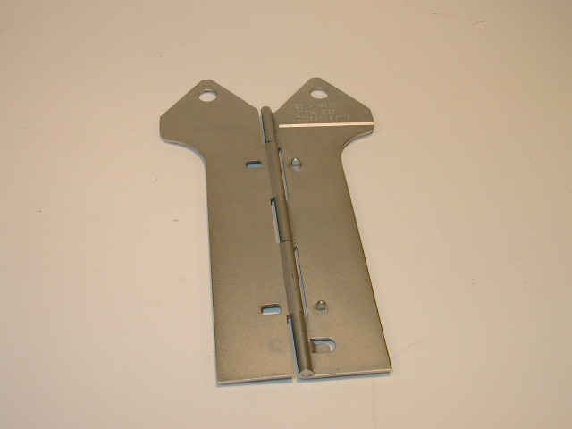

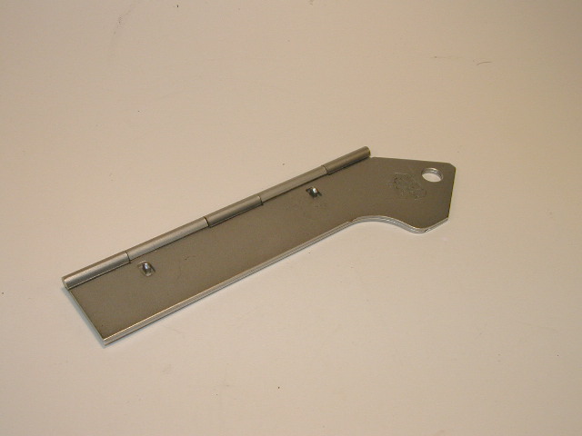

Leica ABLON Film Leader Trimmer Template . 그러나 너무 비쌉니다.
저는 스위스 나이프 중 제일 작은 것에 있는 가위로 잘라서 사용합니다.
필름 중간을 10cm 정도 자르면 힘이 없어서 매거진에 끼우기가 쉽지 않습니다.
필름의 4/5 정도를 자르면 수월하게 들어갑니다.
참고하십시요.

위의 기구가 있으면 자를때 좀 편하겠지만
여러 방법으로 시도해본 결과 제 경우에는
잘라서 넣는게 제일 실패하는 확률이 적더군요.
바르낙 들고 나갈때 미리 몇롤 잘라서 챙겨 나갑니다.

이영준님의 댓글
이영준
지난 주 eBay에서 $59에 거래되었네요!
매물도 많이 없는 것 같고...
이것 공구하는 방법은 없을까요?
박 지영님의 댓글
박 지영
공구, 좋은제안이신 것 같습니다.
바르낙 사용하고 계시는 유저분도 많이 계시니까요.

정진원2님의 댓글
정진원2
ABLON이 있다고 하여도 결국은 그것을 자를 칼이 하나 더 필요합니다.
생각보다 불편해 지지요.
경우에 따라 카메라는 아슬아슬하게 무릅에 올려놓고, 한손에 필름, 한손에 칼.... 어께에는 가방..
그냥 문방구에서 가위하나 사서, 가방에 넣어다니거나 미리 필름을 잘라가지고 다니는게 제일 무난한듯 싶습니다. 그러나 ABLON은 하나 있으면 기분은 좋습니다.
비싼 필름은 꼭 저것으로 자르는데 멋들어지게 잘려서 웬지 사진이 잘 찍힐듯한 느낌이...
일본의 어떤 애호가는 음악을 듣기전 오디오를 예열시키면서 꼭 턱시도와 포도주(와인)을 준비했다지요? 웬지 오버라는 생각이 들었는데, 막상 비싼 필름을 써보니 어느정도 공감이 갑니다. 하하하
