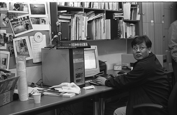

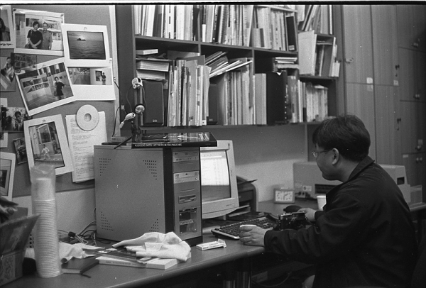

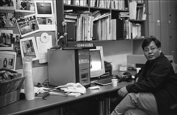

각 조리개 별로 사진은 아마도 좀더 정리가 필요할 듯 합니다.
혹시나 도움이 될까 해서 올려 봅니다.
참고만 하세요.
(나중에 정식 레포트에서는 좀더 고해상도, 각 조리개별 사진, 부분 확대사진 정확한 세부 사항 비교가 올라갈 것입니다)
차례대로 위에서 부터
1) 50mm Summilux ASPH Current
2) 50mm Summicron 1st - Collapse
3) 50mm Summicron 1st - Rigid
4) 50mm Elmar F2.8 Red feet
Body : M3 Double Stroke
Film : Kodak Tri-X 400
Normal 현상
Scan : Epson 4870 / 1200 dpi / 16 bit BW mode / Resize only
Focus point : 가운데 컴퓨터 위에 얹혀있는 사진집
촬영장소 : 대구 조성기 선생님의 "서울포토 - 존III" 작업실
모델 : 방영수 선생님 (감사 ^^)
모두 최대 개방 초리개 사진입니다.

먼저 좋은 비교review에 감사드립니다..
제겐 1번이 가장 선명하게 느껴지네요..^^;;
50mm Summicron(Collapse)를 사용하고 있는 저로서는 리지드와의 차이는 느껴지지 않습니다만
엘마나 즈미룩스와는 확실히 다른 느낌입니다...
주관적인 느낌으로는...즈미크론의 아련한 느낌이 좋네요...제가 사용하는 것이라서 그런지 모르겠습니다만...^^;;

아웃 포커스는 당연 룩스>크론>엘마 순 으로 보입니다.
룩스 아스페리칼이 콘트라스트도 강하고 개방에서도 깔끔하군요..퍼팩트 합니다.
하지만 클레식 룩스와는 차이가 꽤 나는 군요..기술적으로는 더 페펙트 하여졌다는 느낌 이지만
룩스 특유의 소프트함은 상당히 감소한것 같습니다. 녹티적인 회오리형 보케도 안보이구요..
이전 룩스들과 상당히 달라진 표현인데 이것을 유저분들이 선호 할지 어떨지는 의문입니다.
클레식 룩스 팬이라면 별로 안좋아할것 같다는 개인적인 의견입니다.
콜랩 크론은 상대적으로 콘트라스트가 낮고 그라데이션 표현이 좀 않좋은 느낌 입니다.
2.8 레드핏 엘마 와 리지드는 심도의 차이 이외에는 (사진2장에서 약간의 노출차가 있지만..)
거의 유사한 특성을 보여 주는것 같습니다. 개인적으로는 이 두 랜즈가 가장 맘에 듭니다.

1번과 4번의 사진이 돋보입니다.
특히 Summilux ASPH는 독보적인 것으로 생각됩니다.
언젠가 써보고 싶습니다.(금전적인 뒷받침이 될때 이겠지요...^.^;
4번 Elmar도 좋아보입니다.
어제 이 렌즈를 구했거던요....
류선생님 잘 쓰겠습니다.

더스트 805확대기로 전지 이상의 사이즈로 확대해서 비교 했었는데..
조리개 최대 개방에서 조차... 신형 아스풰리칼 스미룩스의 선예도는 타의 추종을 불허했습니다.
그러나.. 신형 렌즈라서 그런지.. 흑백 콘트라스트 차이가 너무 선명하여..흑백 인화시 계조 살리기가 좀 어렵지 않나 하는 생각을 합니다.
경(rigid.나름대로 한글화 ^^) 스미크론과 삽입형(collapsible, 침동식을 한글화) 엘마 1세대는... 선예도와 콘트라스트 측면에서...무난한 점수를 줄만하구요..
삽입형 스미크론 1세대는 앞렌즈 코팅에 자잘한 상흔 때문인지, 렌즈 특성 때문인지 모르겠지만 선예도는 부드럽고, 콘트라스트가 약하여 대형 인화시 계조표현이 괜찮을 듯 하였습니다.
조리개를 F4와 F8로 한 사진에서는 그 렌즈의 최대 개방때 보았던 특성을 어느정도는 유지를 하면서 모두 선예도가 증가하는 것을 보여주었습니다.
신형 스미룩스의 위력도 느낄 수 있었고.. 각 렌즈마다 독특한 개성도 느낄 수 있었습니다. 세월의 고하를 막론하고..라이카 렌즈가 좋은 렌즈임을 실감하는 순간이었습니다.

아 차이가 확연하네요 특히 인물과 그옆의 시계를 보면 확연히 차이가 나는듯 합니다
1번의 콘트라스트와 아웃포커싱 대단하네요..차가운 느낌도 강하구요..
침동식은 확실히 콘트라스트도 떨어지고 소프트함이 보이는군요..그런데 전이런 약간 인간적인 면이 점점 좋아지네요
4번과 1번의 비교가 잼나네요 4번의 콘트라스트도 1번 못지않은데..그옆의 시계를 보면 1번은 개방의 느낌이 강하면서도 콘트라스트를 잃지 않은것 같고 4번은 아무래도 2.8f값의 차인가요? 아웃포커싱은 좀 약한것 같네요..좋은 비교기 잘봤습니다..

엘마 2.8 레드 피트도 계조가 상당히 좋군요.
스미룩스야 워낙 유명하니.....
