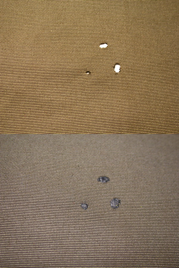

첨부한 사진은 설명을 위해서 못을 달궈서 천에 구멍을 낸 사진인데
구멍의 크기는 한개는 아주 작고 두개는 성냥골 보다 조금 작은 정도입니다.
일반적으로 손상된 셧터막의 실제크기와 비슷합니다.
구입하신 코크를 윗 부분을 조금 짜서 버리고(이부분은 조금 굳은 경우가 있습니다)
이쑤시개 끝에 성냥골 처럼 묻힌다음 셧터막 구멍의 가에 부터 천천히 콕콕 찍어가면서
돌리면 한 순간에 구멍이 막힙니다.
막힌 다음에도 구멍 가를 이쑤시개 끝으로 건드려서 확실히 접착을 시켜 줍니다.

첨부한 처리 사진은 완전히 굳을 때까지 기다릴 수 없어서 손톱으로 눌러준 사진인데
하루저녁 보내시면 저런정도의 상태가 됩니다.

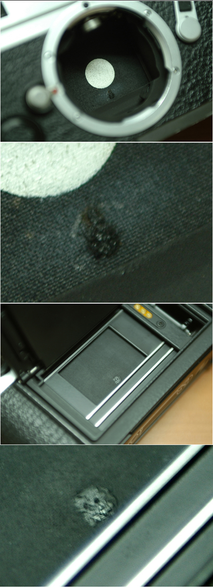

제가 얼마전에 여행을 가서 셔터막이 탔었습니다.. 그때 임시방편으로 절연테잎과 돼지본드로 수리를 했었었죠...
이글을 보고 동네 철물점 다 뒤졌는데 토끼표코크 구하기 힘들더라구요..
백색은 있었는데.. 그래서 유색(검정) 실리콘으로 수리했습니다..
아저씨 말씀으로는 그놈이 그놈이라더군요.. 지금막 수리를 끝냈습니다..^^
절연테잎과 돼지본드는 내구성이 약할듯했는데.. 걷어내는데 한참 시간이 걸렸습니다.
사진한번 올려봅니다..아쉽게도 before사진을 찍는걸 깜빡했네요..

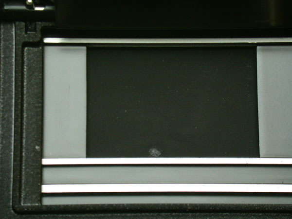

김종철.님의 댓글
김종철.
수리하신 것을 보고 참고하시라고 전에 수리했던 사진을 뒤져서 찾았습니다.

제 IIIc 셧터막에 작은 구멍이 생겨...
동네 철물점에서 토끼표 코크 검은색으로 하나 구했습니다.
흡입용 본드로 사용되기에 미성년자에게는 판매하지 않는다고 합니다.
따로 안쪽에 보관해 놓고 성인에게만 판매한다고 합니다.
질문이 있습니다.
제 IIIc의 경우, 렌즈를 빼면 작은 구멍이 하나 보이는데...
그냥 보이는 구멍을 이쑤시게로 메워주면 되나요?
그렇게 했을 경우 코크를 묻힌 셧터막의 뒷면은 어떻게 되나요?
IIIc의 구조가 M과 달라 한 쪽면만 보이는데...
이런 경우에는 어떻게 해야하나요?
혹시 필름을 넣은 상태에서 코크로 메워줘야할까요?
해보신 분들의 조언을 기다립니다.

IIIc base plate를 떼고 못쓰는 필름으로 셧터막 뒷면을 막아주고 작업했습니다.
