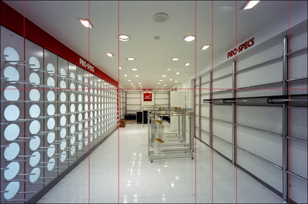

얼마전 작성한 Hologon 16mm 사용기에 보내주신 회원님들의 관심과 격려 감사합니다.
원근감의 과장은 광각렌즈이므로 당연히 있을 수 밖에 없지만...
홀로곤 렌즈가 베럴 디스토션이 거의(0.1% 이하)없다라는 것에 대해 몇달간 사용하고 리뷰까지
작성했음에도 '정말 휨 현상이 아예 없는걸까...' 라는 의구심이 있었습니다.
최근 인테리어 현장 감리를 나갔다가 마침 400짜리 필름이 있어 재미삼아 16mm로 촬영을 했습니다.
홀로곤 뷰파인더의 수평계는 참고만 될 뿐 사실 격자스크린처럼 딱 수평을 맞추기가 쉽지는 않습니다.
그런데 현상하고 보니 수평이 우연히 딱 맞았더군요. 그래서...
포토샵에서 선택자로 측정해보니 신기하게 정말 휨 현상이 거의 없더군요.
회원님들께 참고가 되시라고 올려봅니다.
지난번 사용기의 연장선 상에서 보충 정도로 생각해주시면 고맙겠습니다. ^^
<촬영정보>
G1, Carl Zeiss Hologon 16mm F8, Kodak Max 400
* 참, 바닥의 타일선은 촬영시 제가 안쪽 멀리 보이는 벽과 정확하게 수평이 되지 않아 사선으로 보이네요. ^^

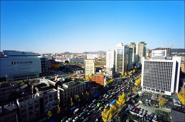

<하이앵글 샘플: 신용산 부근>
* 수평이 아닌 높은 곳에서의 왜곡 정도도 참고하시라고 올려봅니다.
G1, Carl Zeiss Hologon 16mm F8, Kodak HD 200
