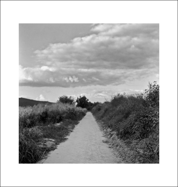

칼라로 처음 테스트 한롤 찍었는데.. 노출을 잘못 맞췄는지.. 영 이상해서..
다시 한번 더 칼라로 지금 테스트 중이고,
우선, 흑백 400 Tri-X 로 찍은 것 몇장 올립니다.
삼각대를 사용하지 않아서 그런건지
사진을 확대해서 보면, 물체의 윤곽이 아주 칼같지는 않았습니다.
유경희님의 댓글
유경희
제가 코드로 시작해서 롤라이 2안레프를 거의 써보았는데
코드의 제나 렌즈는 아주 선명하고 좋습니다.
위에 사진을 보니까...스캔의 문제인지 렌즈의 문제인지 또는 촛점의 문제인지...
조금 의아스러운 부분이 있습니다....
김승현님의 댓글
김승현
동감입니다. 랜즈에 문제가있는듯....^^
진인구님의 댓글
진인구
뭔가 좀 사진이 또렷한 맛이 없죠?
일단 꽃사진들은 F3.5 개방이고.. 심도가 얕은 점 감안하시고 보셔야할 것이구요.. 또 이 xenar건 뭐건 오래된 렌즈들이 개방에서 주변부 화질이 좋을리 없을 것 같다는게 제 생각입니다.. 당근 soft 하겠죠..
문제는 무한대촛점, F8 이나 더 조이고, 1/125나 더 빠른 속도로 찍은 풍경사진이 배경이 좀 흐릿한게 전 이상합니다.. 중형에서는 F8 에서도 배경이 흐릿해지는 건지..
판형이 크니까, 120에서 F8 은 135에서 F4 정도의 심도를 갖는 것 아닌가 싶은데... (수학책도 없어서 머리 굴리기도 싫고...)
color 사진에서는 어떤가.. 이 흑백 찍기 직전에 찍어본 칼라 (160VC) 를 다시 찾아서 몇장 올려봅니다.. 이건 좀 괜찮은건가요?

유경희님의 댓글
유경희
진선생님
제가 Rolleicord Vb 인가를 쓴것 같은데..한 7년전에 찍은 사진입니다,당시 스캐너가 평판 캐논이었습니다.
스캔 성능 감안해서 판단하세요.당시에는 포샵을 못했으니까..그냥 사프네스만 준것이라 색감은
오리지널이라고 보시면 됩니다:...
유경희님의 댓글
유경희
결론을 말씀 드리자면..그냥 반납하시는게 좋을듯 합니다..
개인적인 말씀을 드리자면 코드는 좋은 카메라입니다.
보케나 뭐 이런 야시시한것을 원하지 않으신다면 역시 코드가 베스트입니다.
3.5나 2.8로 가면 코드에 비해 무겁고,,,좋은 개체를 만나실 확률은 아주 적습니다..

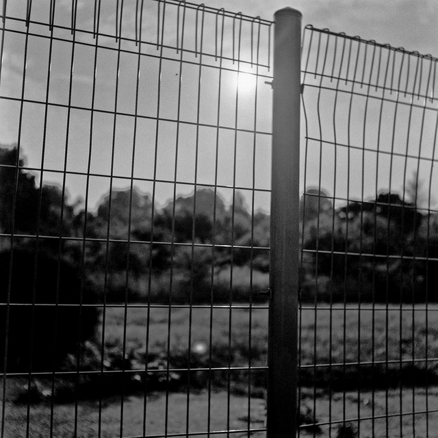

진인구님의 댓글
진인구
원 작성회원 : 유경희
개인적인 말씀을 드리자면 코드는 좋은 카메라입니다. 보케나 뭐 이런 야시시한것을 원하지 않으신다면 역시 코드가 베스트입니다. 3.5나 2.8로 가면 코드에 비해 무겁고,,,좋은 개체를 만나실 확률은 아주 적습니다.. |
인터넷을 뒤져서 이런 문제를 찾아봤더니..
taking lens, viewing lens 각각의 또는 복합적 문제 (focusing misalignment) 인 가능성이 높아보입니다.
저와 아주 비슷한 문제로 Vb 로 찍은 사진을 올린 사람이 있더군요.. photo.net 에..
Flickr 에서 Va 로 찍은 사진들을 보니까 상당히 선명해요..
어느 수리점에 맡겨야할지.. 롤라이플렉스 고수들 의견을 좀 들어봐야하겠구만요..
전.. 이 Va 가 맘에 들거든요.. 가볍고.. Vb는 Va 보다 100 그람 더 무겁고, 많이 비싸고.. ㅎㅎ (Vb나 Va 나 같은 xenar 라는게 인터넷 뒤져보면 다들 그렇게 말하는데.. Vb 화질이 더 낫다하는 건 개체 차이인가보다.. 라는 생각을 해봅니다. Va의 xenar 는 single coating 인데.. Vb가 multicoating 이라는 말은 못들어봤어요..)

진인구님의 댓글
진인구
큰맘 ? 먹고.. 머얼리 충청북도로 수리 보냈습니다..
칼핀 만들어준다는 도사님이 계신곳으로... ^^
김승현님의 댓글
김승현
청주로?ㅎㅎ........
진인구님의 댓글
진인구
독일에서 태어나.. 우여곡절끝에 아시아 동쪽 끝까지 오게 된 롤코.
다시 청주까지 갔다가 지난 주에 돌아왔습니다.
성공적인 시력교정 수술을 받아서
이제 칼핀이 되었습니다.
수리 담당한 전문가 왈, 이렇게 깨끗한 렌즈와 반사경은 첨본다.. 고 했는디...
사진 잘 못찍으면 기계 탓하기는 이제 글렀오..
