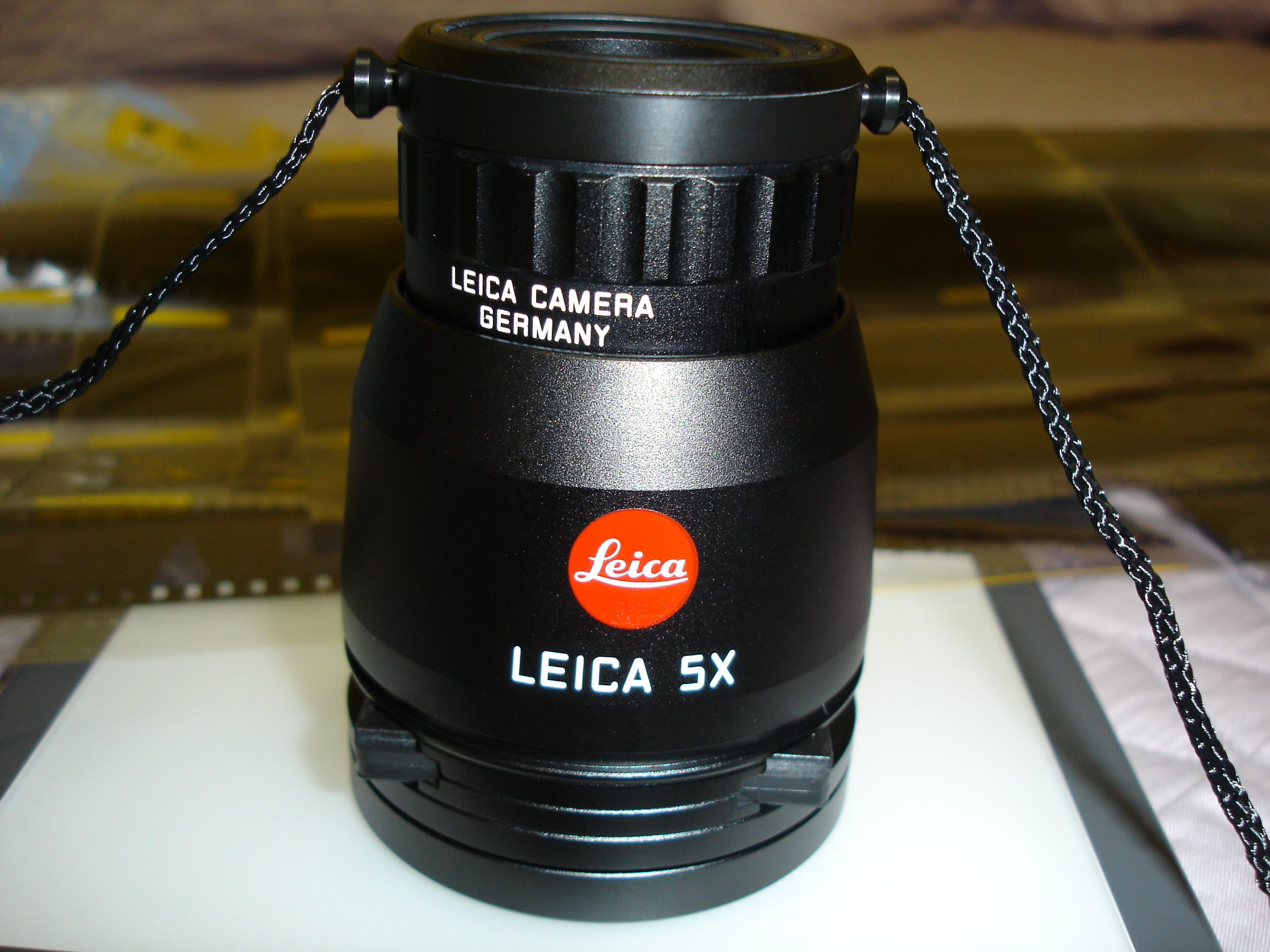

필름 카메라를 사용하면서 루페에 대한 강한 열망이 생기더랍니다.
여러 루페들을 알아보았지만 만듬새에선 만족할만한 루페가 없었지요...
외곡이 없다는점과 아답터를 이용하여 일반 자연광에서 사용가능하다는 점.
라이카 루페의 최고 장점이 아닌가 싶습니다.
- 몇가지 루페에 대한 개인적인 느낌.
* 슈나이더 루페 - 만듬세가 슈나이더 답지 않어 보입니다. 은색 프라스틱...==;;;
* 칼짜이즈 루페 - 좋아보이긴 한데 이정도 가격이면 라이카를 구입하는게 더 좋다는 생각에...
* 로덴스톡 루페 - 귀퉁이가 잘린다기에 처음부터 제외.
* 캐논 루페 - 작고 귀여운게 괜찮지만 19만원이나 할 이유는 없다고 생각해서 제외.
* 펜탁스 루페 - 만듬새가 좋지만 외곡이 약간 있음. 중형포맷에 적합.
* 그외의 루페 - 아에 생각을 안했던 지라... 대략 넘어감...
이런 이유로 라이카 루페를 구입하게 되었습니다.
이왕 사는거 맘에들고 제일 좋은걸로 사자...요즘 저의 컨셉(?)입니다.^^;;

3. 스캔방법은?
제일 간편하고 단순합니다.
일단 라이카 루페의 최고 장점인 슬라이드 필름을 루페 바닥쪽의 마운트를 이용하여
라이트판위에서 한장 한장씩 보고 카피할 사진을 골라 냅니다.
