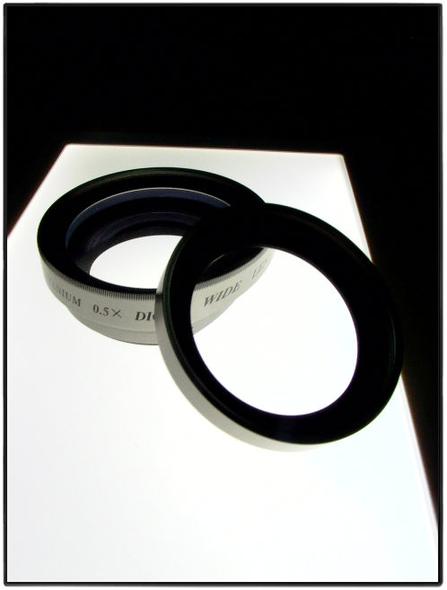

먼저 디지룩스에 접사셋팅을 한 뒤에(수동촛점보다 접사모드 촛점이 더 나은 느낌입니다)vivitar광각+매크로 렌즈에서 매크로 렌즈만 어댑터에 끼워서 촬영해 보았습니다.

디지룩스 계열이 매크로가 강력하지 않아서 필름을 접사하기에 상당히 애로가 있으실겁니다..
그래서 광각/매크로 컨버터를 사용하신 것이지만.. 그렇게 하면 화질이 떨어지게 되죠.
물론 그렇게 해도 결국 인화용이나 그런 정도의 퀄리티보다는 아마 위에서 보신 것처럼
웹용으로 업로드할 정도의 사진을 얻을 만큼은 되겠죠.. 컬러는 참 독특하네요.. ^^;
