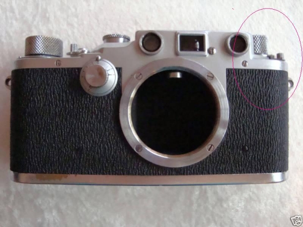

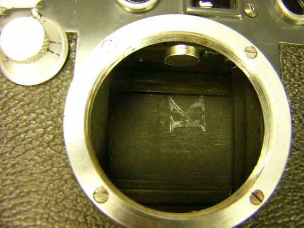

IIIC는 IIIB에서 이미 자리 잡은 뷰 파인더를 가깝게 붙이고, 리와인딩 놉 아래로 옮겨간 시도 조절 장치가 바디에 스크래치를 만드는 것을 방지하고 파지를 좋게 하기 위해 턱을 만들었습니다.
IIIC가 생산량이 많고 특이성이 적어서 IIIF등에 치여 홀대 받는 경향이 있지만 IIIC는 전쟁 중 내구성을 위한 특별한 기술이 적용되어 극한의 상황에서도 성능을 발휘 할 수 있도록 조율되었습니다.
그 대표적인 예가 'K' 각인 혹은 레드 셔터막인데, 콜렉터들의 견해에 따르면 IIIC의 와인딩과 셔터막 주행을 위한 장치에 혹한에서도 견딜 수 있도록 특별히 설계된 베어링과 구리스등을 군용으로 주문 받아 생산 된것으로 알려집니다.
K각인은 독일어의 쿠겔라러(Kugellaler)의 첫글자를 딴 것으로 '볼 베어링'의 의미가 함께 각인 되어 독일 공군에게 공급되기 위해 생산 되었습니다.
베어링은 바디 몸체에 동그랗게 셔터막을 감아주는 원통에 부착되어 셔터를 감고 셔터막이 닫힐 때 부드럽게 동작하도록 고안 되었으며 또한 특수한 구리스를 적용하여 혹한에서도 동작이 원활하도록 하였습니다.

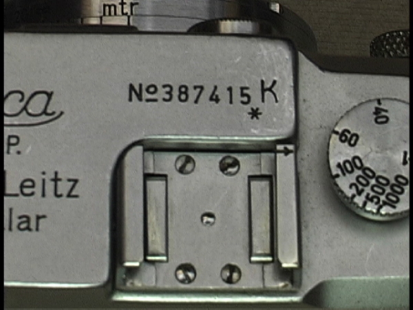

이후 라이카는 시리얼 넘버 400000를 기점으로 내부 구조를 다소 변경하고 볼 베어링이 삽입된 바디를 본격 생산하게 되는데 IIIF등의 후기형 바디의 셔터 소리가 맑고 쨍한 것은 내부 메커니즘의 변경으로 동작을 원활하게 한 것에서 온 것으로 종전의 바디들과의 가장 큰 변화 중 하나가 될 것입니다.
또한 소량의 그레이 페인트 도장이 생산되어 고가에 판매되고 있어 콜렉터들의 관심 대상이 되고 있습니다.

주요 특징 및 변화
a. 단조 바디로 생산되던 제품이 처음으로 다이캐스팅 바디로 바뀌면서 높이가 약 3mm, 폭이 약 3mm 정도 더 커졌습니다.
b. 고속셔터 스피드 다이얼이 20부터 시작되던 것이 30부터 시작 되는 것으로 바뀌었습니다.
c. 시도 보정 노브 아래에 턱(사진의 원)이 생기면서 모양에 변화가 있습니다.
d.IIIc에서 이중 상판(셔터 다이얼을 중심으로 상하)이 단일 상판으로 바뀌었습니다.
e.IIIc에서만 샤크 스킨이라는 볼커나이크 재질이 사용되었습니다.
f.IIIc 부터 앞면 초점창의 둥근 프레임 크기가 조금 커졌습니다.
g.IIIC부터 상판이 확장되어 렌즈 마운트 부분까지 이어졌습니다.

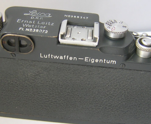

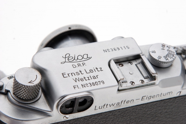

h.실버 크롬 스페셜 에디션으로 독일 군대를 위해'heer'(Heer Elgentum)각인을 위한 바디가 생산 되었습니다.
i.1943년 "K" 마크 각인 모델(그레이 페인트)과 레드 셔터막 바디가 극한의 조건에서 동작하도록 정밀한 베어링과 기어를 사용하여 생산되었습니다.
j.III와 IIIB에 각인하여 독일 공군을 위해 보급 되었던 바디(Luftwaffen-Elgentum) 바디가 IIIc 그레이 페인트 바디로 체인지 되었고, 셔터 메카니즘에 초정밀 베어링 적용 및 'K' 마크 혹은 각인된 바디로 이어졌습니다.

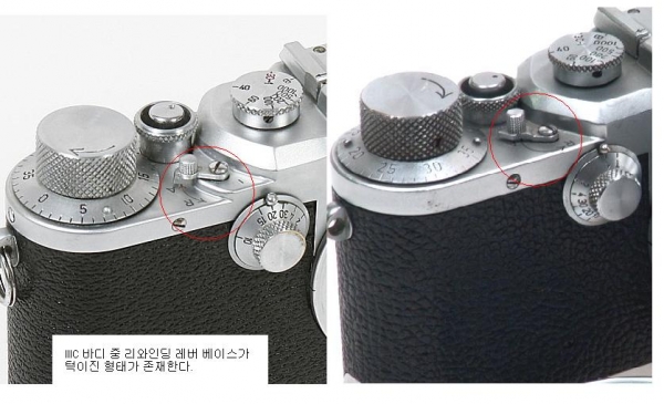

k. 특이하게도 IIIC에서만 리와인딩 해제 레버의 베이스가 턱이진 모델이 있습니다(397608-400000)(사진참조).
l.군용으로 생산된 바디 중 셔터 릴리즈 보호 링을 위쪽으로 넓게 벌어지게 하여 장갑을 낀 손으로도 셔터를 동작하기 쉽게 한 것이 있습니다.
m. 상판 각인에 변화가 생기는데 처음 II-IIIB 까지의 'Ernst Leitz / Wetzlar' 에서 IIIC에서 'Ernst Leitz / Wetzlar / Germany' 로 Germany가 추가됩니다.
