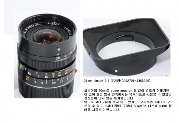

1세대는 2993701-31***** 사이의 시리얼로 독특하게 전면이 민자형(사진참조)이고 최소 초점 거리가 30cm입니다.
물론 RF바디의 초점 거리 연동은 70cm이기 때문에 그 안쪽에서는 목측식으로 초점을 맞춰야 하지만
수퍼 앙굴론의 짧은 최소 초점거리를 그대로 적용하여 RF 에서는 이례적으로 최소 초점거리를 근접이 가능하도록 했습니다.

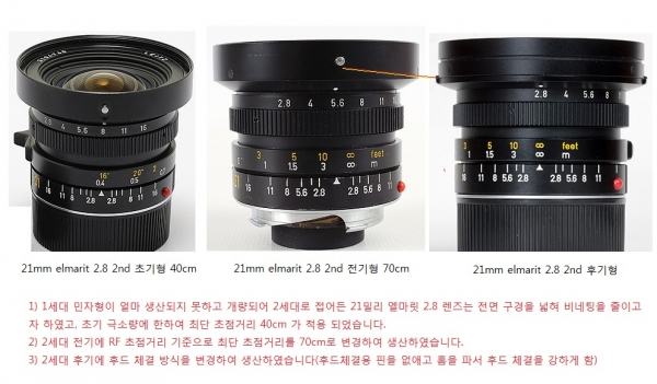

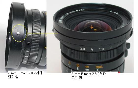

2) 21mm Elmarit 2.8 2nd
1세대는 필터 사이즈가 49mm, 2세대는 필터 사이즈가 60mm로 구경차가 상당합니다.
2세대는 초기형과 전기형과 후기형으로 구분해 볼 수 있는데
초기형은 최소 초점거리 40cm로 1세대의 짧은 초점 거리를 적용하였다고 얼마 생산되지 않고 70cm RF 초점거리 대응으로 변화하게 됩니다.
전기형(초점거리 70cm)은 후드에 홈이 파이고 렌즈에 걸쇠가 있는 스타일로, 후기형은 렌즈에 홈이 파이고 후드에 스프링체결 방식의 걸림쇠가 있습니다. 후드 체결 방식 외에는 차이가 없습니다.
라이카사는 CL과 M5의 출시로 뒷렌즈가 걸리지 않을 새로운 디자인의 렌즈가 필요했기 때문에 뒷 렌즈가 길게 나온 수퍼 앙굴론 대신에 새로운 렌즈에 대한 디자인이 필요했고 1980년 21mm 엘마릿이 선보이게 된 것입니다.
21mm 엘마릿 후기형 E60 렌즈를 CL에 사용해보니 노출계에 걸리지는 않지만 후드를 장착할 경우 이중상의 대부분을 가리게되어 사용할 수 없었습니다.
후드를 빼면 사용이 가능하나 후드 없이는 렌즈가 너무 못생겨서....

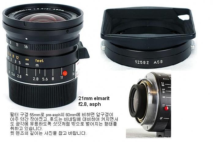

이전의 21mm 엘마릿 2.8에 비해 asph는 후드 장착 부분을 완만하게 깎고 필터 구경을 5mm 줄임으로 후드를 장착하지 않았을 때 좀더 미려하고 아름답게 보입니다.

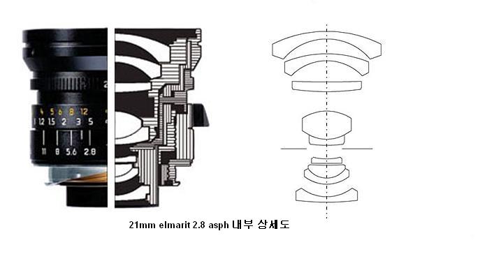

아래 사진에서의 렌즈 구성도와 같이 라이카사는 21mm elmarit 2.8 asph를 출시하면서 달라진 디자인과 비구면 렌즈 채용으로 인한 신개념의 렌즈를 출시하였다고 밝히고 있습니다.
이는 디지털 시대에서 컴퓨터 그래픽을 통해 쉽게 확인되는 렌즈 성능(주변부 화질, 선예도 등)을 개선하고자 하는 노력으로 보입니다.

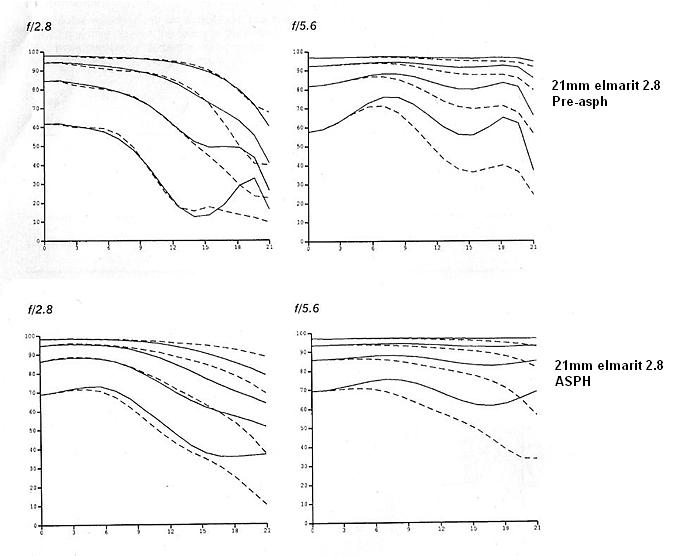

아래 MTF 챠트에서 보는 것처럼 개방 조리개에서 컨트라스트가 현저하게 증가한 것이 보이고, 선예도 또한 주변부까지 매우 평탄한 곡선을 보이고 있습니다.
그러나 이전의 렌즈들도 뛰어난 것이어서 라이카사의 개선 의지는 그렇게 큰 차이를 보이는 것 같지 않습니다.
대형 인화에서 좀더 자세히 확인할 수 있겠지만 웹용으로 보여지는 이미지 등에서는, 또한 유저들의 사용기에 의하면 개방 조리개에서 회잘의 개선이 뚜렷하지만 중앙부와 5.6 이상의 조리개에서는 큰 차이는 없는 것으로 보입니다.
